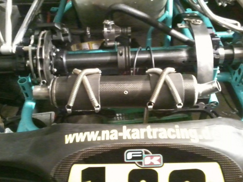

Ich habe noch einen solchen Aprillia ESD herumliegen. Er hat auch schon einen aufgeschraubten Adapter für den normalen Schalter Auspuffbogen. Also brauchst du nur noch ein Bogen und fertig.

Hier der Dämpfer.
Dann bestellst Du dir bei Eurokart noch diesen Bogen, der passt auch auf den 100er Auspuff. Und dann spannst du den Bogen in einen Schraubstock, machst ihn warm und biegst ihn sanft in deine gewünschte Position. Fertig!
