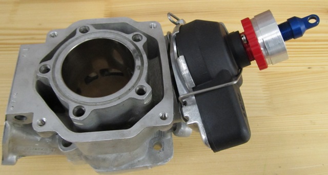

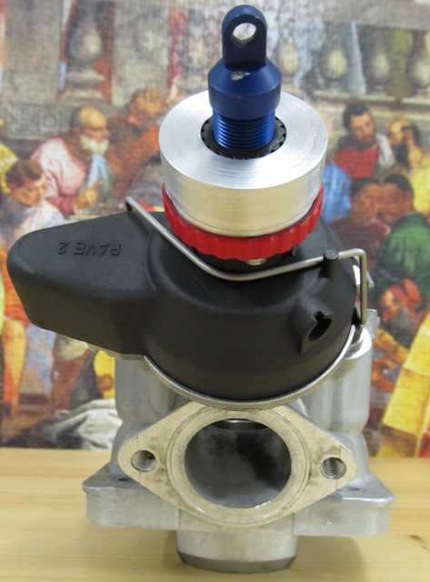

kann das gut gehen ???
Schaut euch mal das Bild an.
Und lasst mich wissen.
by ZCORSE ;)

Von außen schön anzusehen aber was steckt drin?
Sieht aus wie ein Dämpfer das blaue Teil. Aus dem Modellbau.
Aber bei dem Geringen Druck?
Oder wird oben etwas angeschlossen? Ein Vertellmechanismus? Servo, Motor oder Unterdruckdose etwa?

ein Dämpfer der zusatzlich die Rave steuert. Aber nicht beim öffen sondern beim schliessen.
Denn von mir aus gesehen ist das mit der Rave2 und den drücken die darin herschen und das ganze wie ein on/off system anschaue, hab einigen nicht im visier die fluiddynamich.
Vieleicht stehe ich mit meine gedanke im Schilff und sehe zu weit oder nicht ;)

Der Gedanke ist super.
Meiner Meinung nach gehört aber statt des Rave 2 ein ordentlicher Walzenschieber in den Abgaskanal. Elektrisch gesteuert über ein Kennfeld.
Wie bei Motorradmotoren.
Das wäre die professionellste Lösung.
Und wesentlich zuverlässiger. So ware das On/Off System mit der Abgasdrucksteuerung komplett umgangen. Und nie wieder Reinigen.

super idee mit der walze mal schauen ob es mit einer unter druck dose und hebel gehen könnte.

ob die elektrische auslasssteuerung von den rotax 122 usw. motoren passt?

dann lieber die mechanische version so kannt du bestimmen wie wo was genau gehen soll.

mh, aber die elektrische muss ja auch kennfelder haben.
Ich weiss es nicht genau, wie die Arbeitet, aber wer Mühe und Arbeit nicht scheut und Fachwissen hat, kann bestimmt die Kennfelder (Falls es sowas gibt) entsprechend anpassen.
Okay klar, ob die Arbeit in relation zum Ergebnis steht, wage ich zu bezweifeln.
War mehr eine idealistische Idee, ob das ganze überhaupt passt.
Wer sich schon die Mühe macht und die orignale entsprechend umbaut.... =)
