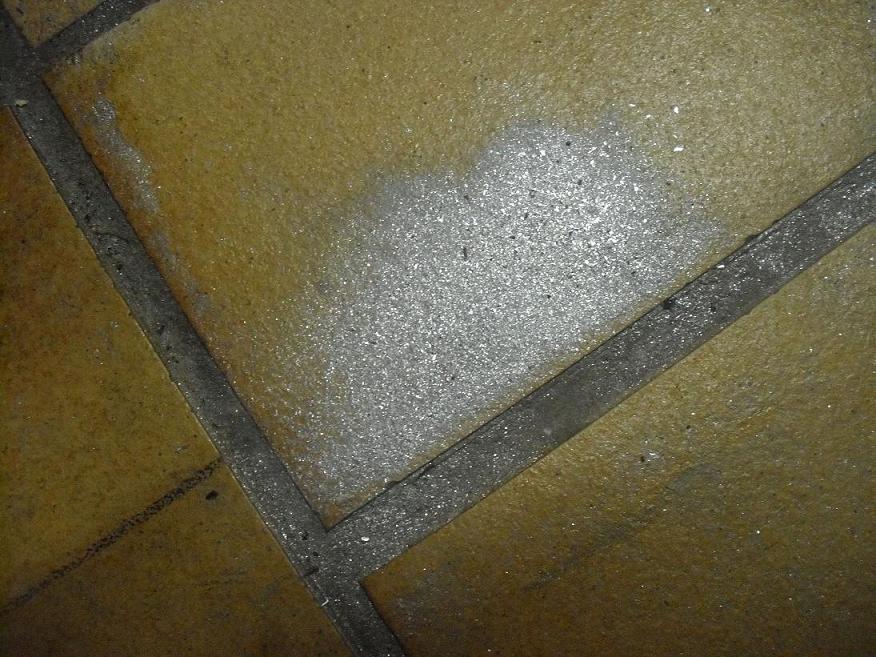

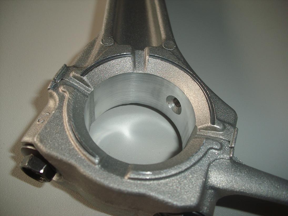

Baue grade meinen 390er neu auf, DM390 mit Zentrifugalschmierung, CNC Pleuel mit Lagerschalen, Kopf komplett, 30mm Keihin. Bei der Demontage des Motors waren in dem U Ring der Zentrifugalschmierung; die das Öl zur Bohrung befördert; doch reichlig Metall Späne angesammelt, recht fest (Entfernen mit Pinsel und Bremsenreiniger). Klar bekanntes GX Problem kein Ölfilter, daher sollte jeder ma bei seinem Motor drauf achten... Hab mal ein Bild eingestellt.

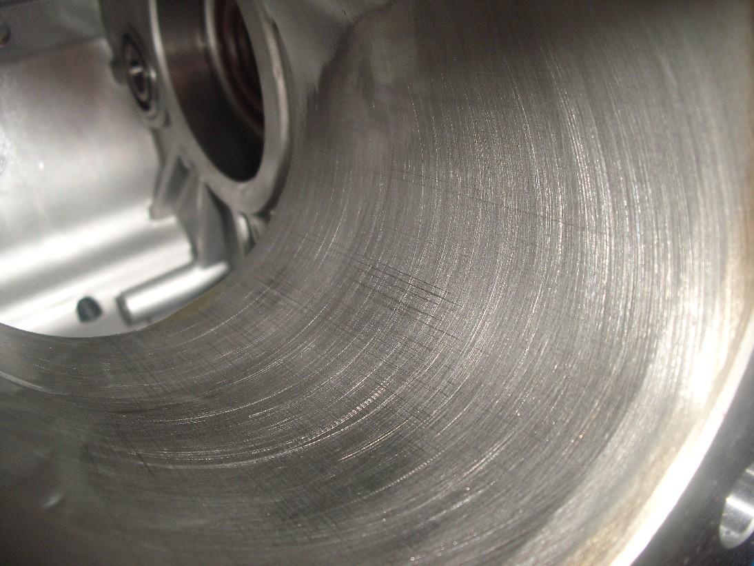

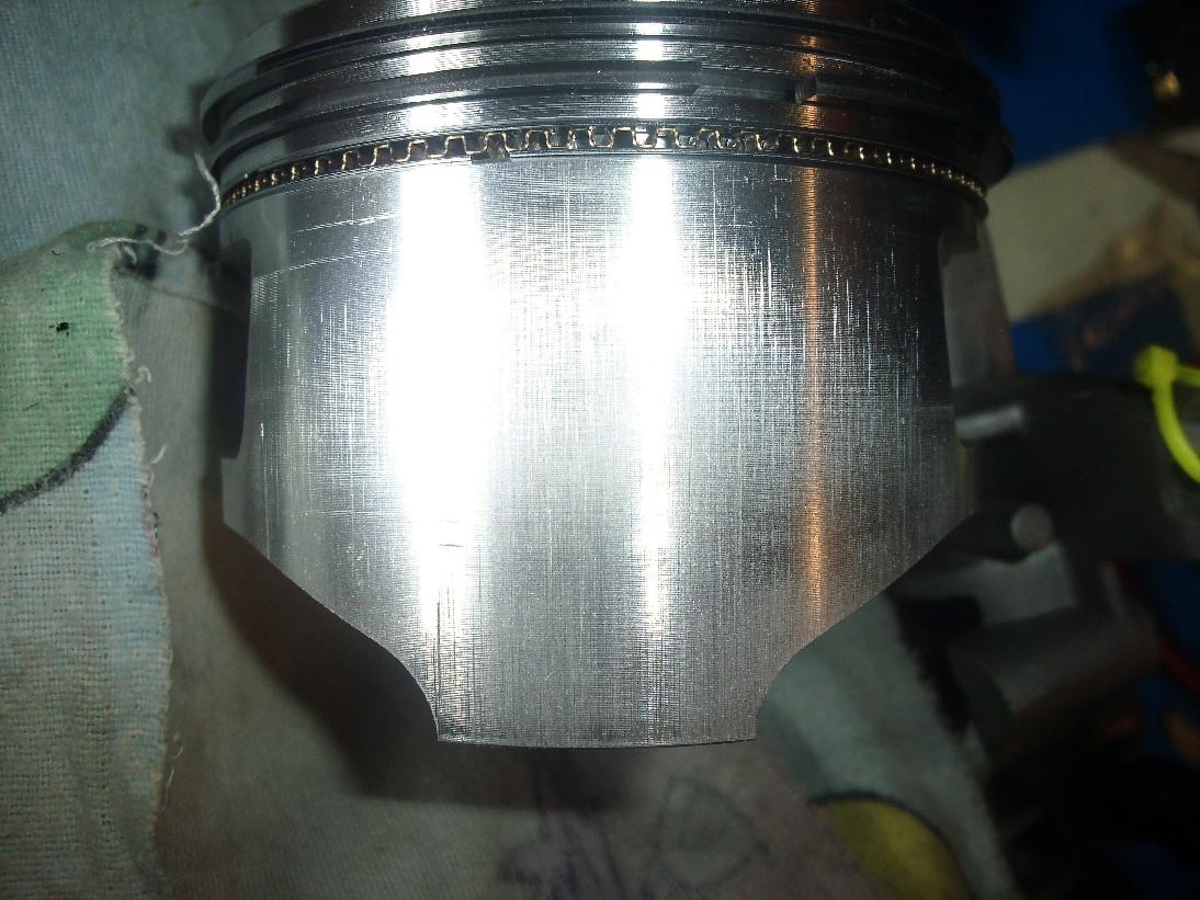

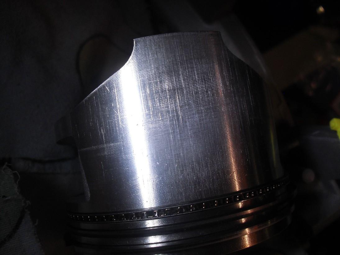

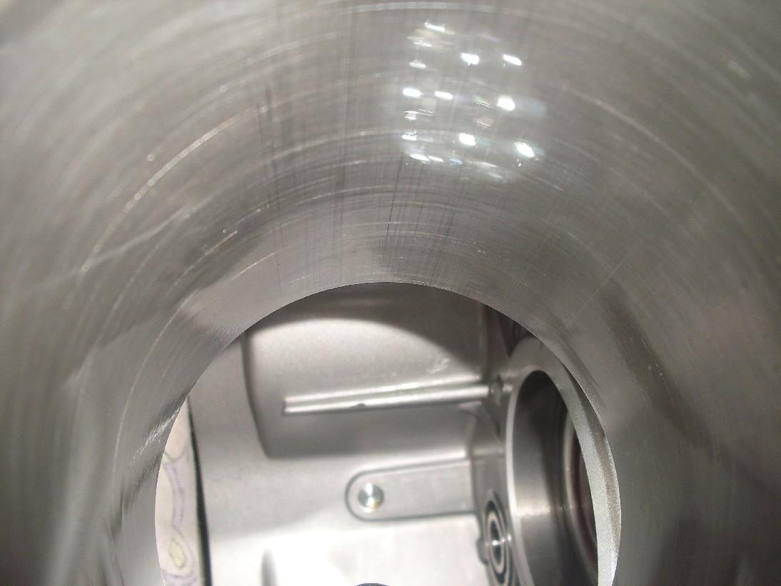

Dann hat der Zylinder ganz feine Riefen und der Kolben im Bereich des unteren Hemdes auch, Kolben wollte ich ersetzten, Zylinder hohnen und übermaß Kolben? Klar ist kein neuer Motor und sind auch nur Minimal, laufleistung ca 30 stunden, hab davon auch mal paar Bilder angeängt... Die meisten Späne waren vom alten Pleuel das war rechts und links etwas eingeschliffen.

- Alu Späne.jpg (160.79 KiB) 1303 mal betrachtet
- Zylinder2.jpg (107.46 KiB) 1290 mal betrachtet
- Zylinder.jpg (155.9 KiB) 1302 mal betrachtet
- Kolben2.jpg (130.67 KiB) 1267 mal betrachtet
- Kolben.jpg (170.29 KiB) 1305 mal betrachtet

Minimale Riefen ist gut!
Das war schon ein "beinahe" Klemmer.
Und wenig Späne sind das auch nicht.

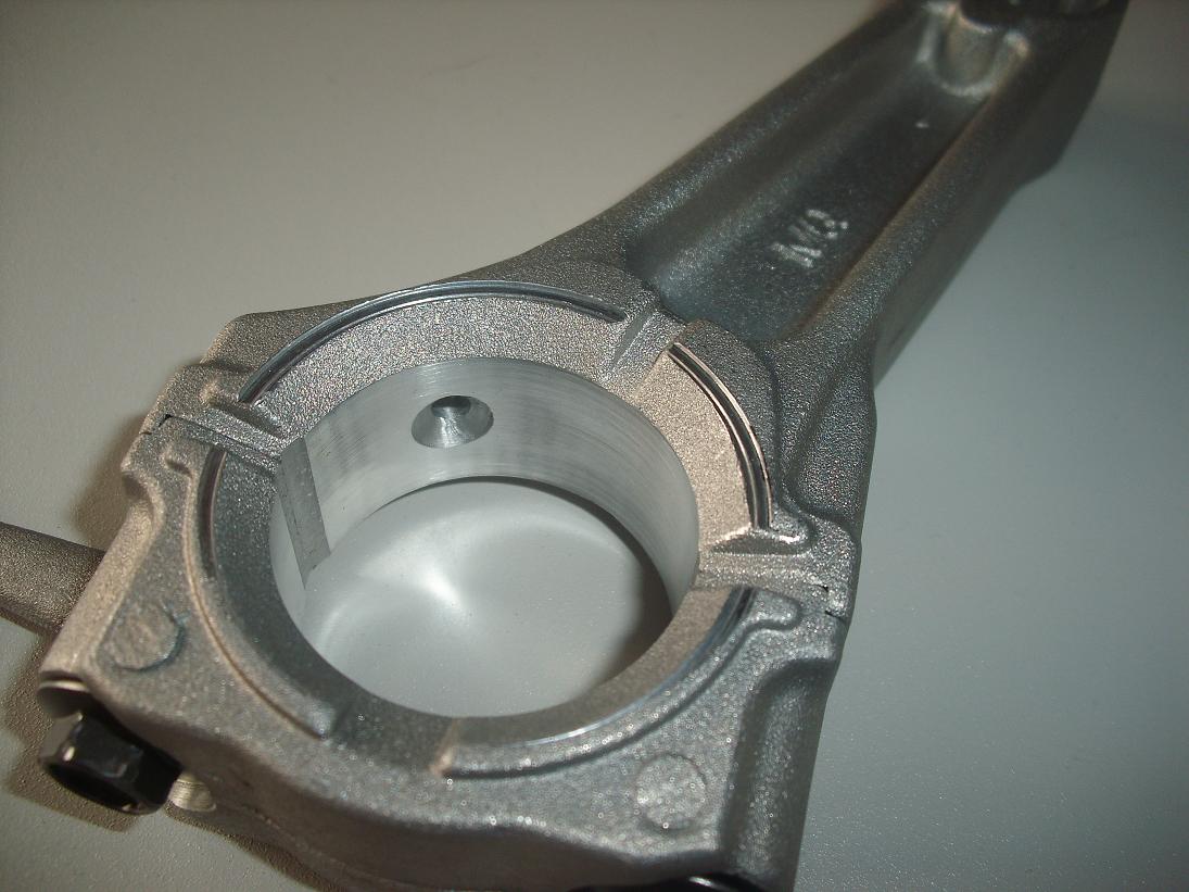

Und nochmal zu den Spänen, die sind wie gesagt vom Pleuel, hab mal davon Fotos gemacht. Hab den Zylinder heute beim einer Motor instandsetzungs Firma begutachten lassen und die haben den für OK befunden...
Aber meine Hauptaussage sollte auch sein, das sich in der Zentrifuge feiner Metall Staub ansammelt was man bei der wartung berücksichtigen sollte...

- Pleuel alt 2.jpg (148.11 KiB) 1046 mal betrachtet
- Pleuel alt.jpg (147.2 KiB) 1055 mal betrachtet
