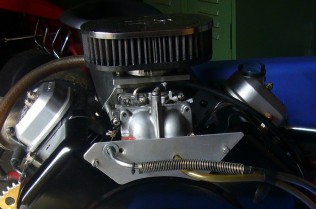

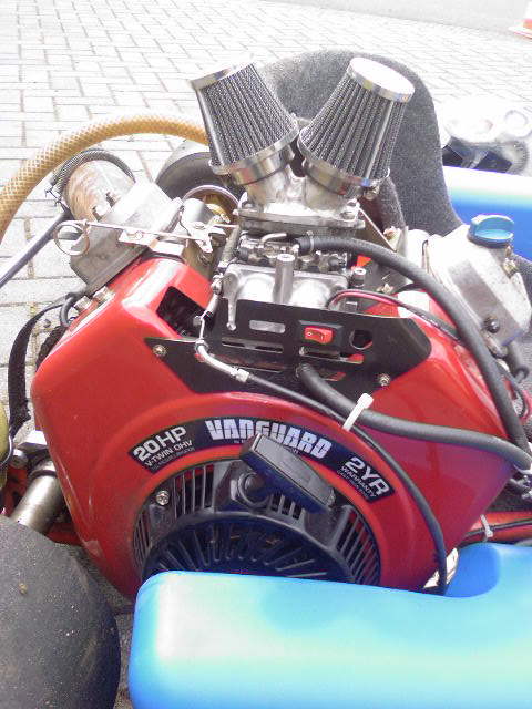

briggs and stratton
@CookieMV6,
hier sind noch 2 Bilder von meinen Karts, wie der Luftfilter angebracht werden kann.
Mein Briggs Tuner hat auf seinen Motor 2 einzelne Vergaser direkt an den Zylindern angebracht und hat jetzt nen Kühler dran und das Ventilatorrad abgebaut(er hat es Testen lassen, bei seiner Motorleistung bringt alleine der Abbau vom Ventilator 7 PS mehr Leistung)
hast du denn schon andere Pleuels und Kolben?
- kart m luftfilter.jpg (52.9 KiB) 3387 mal betrachtet
- unser kart motor schwarz.jpg (35.89 KiB) 3383 mal betrachtet

Grüß Dich,
wie jetzt... allein das Plastikteil, welches für die Kühlung sorgt, soll 7 PS bringen? Kaum vorstellbar.
Wenn ich die beiden Luftfiltervarianten so sehe, glaube ich auch zu wissen, wer dir die Motoren fertig macht.
Habe beim Herrn Hubert Heilig einen neuen Motor in Auftrag gegeben. Dort sind dann auch Stahlpleuel verbaut, so das man den Motor bedenkenlos bis 6000-6500u/min drehen kann. Desweiteren gibts neue Köpfe, eine neue Nockenwelle, erleichtertes Schwungrad und einen optimierten Original Vergaser, sowie weitere kleinere Modifikationen, was dann zusammen ~40PS bringen soll.
Sobald ich den Motor habe, werde ich berichten.
Andy
Andy

@CookieMV6,
woher weißt du wer meine Motoren gemacht hat?
der luftfilter Ansaugstutzen vom rechten Roten Motor hat ein bekannter von mir selbst gemacht!ist sonst fast im serienzustand!
den linken schwarzen Motor hat M.B. gemacht! kennst du den?Der ist früher Langbahnrennen/Grassbahnrennen gefahren!
