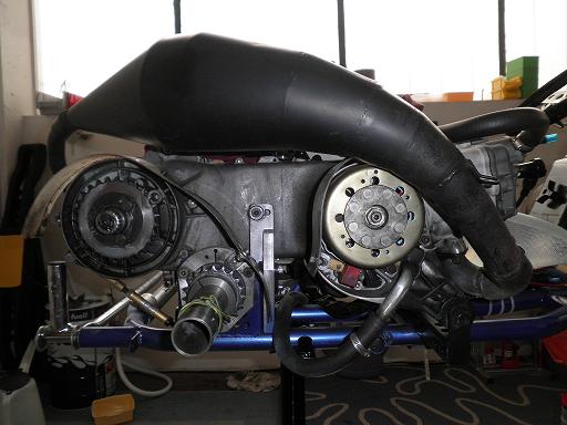

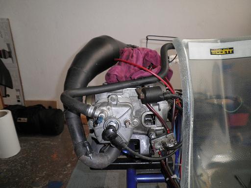

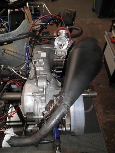

Vielleicht gehen ja die Bilder
Aber das ist ja nicht meine Frage neeeeee
Einen Grauguss-Zylinder
- Bild 3.jpg (47.17 KiB) 753 mal betrachtet
- Bild 2.jpg (44.84 KiB) 730 mal betrachtet
- Bild 1.jpg (39.71 KiB) 733 mal betrachtet
