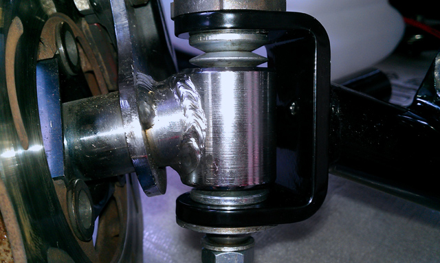

corbiserik
- Beiträge: 225
- Registriert: 17.07.2010, 14:04
- Wohnort: Castrop-Rauxel
Sniper Exzenter (CRG) Madenschrauben
Ok, Klasse ich danke euch!
Also sieht meine Konstruktion so richtig aus
- IMAG0294.jpg (163.88 KiB) 1168 mal betrachtet
- Rot4x_4_3v3er
- Beiträge: 534
- Wohnort: Hamburg
Ja ist richtig; dein Chassis jetzt hoch
