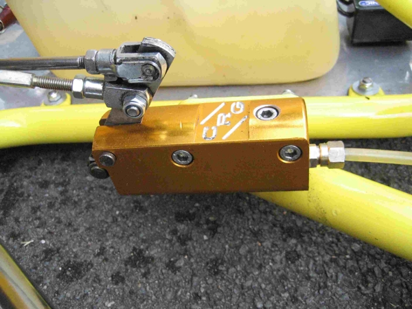

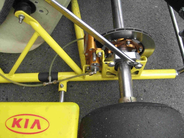

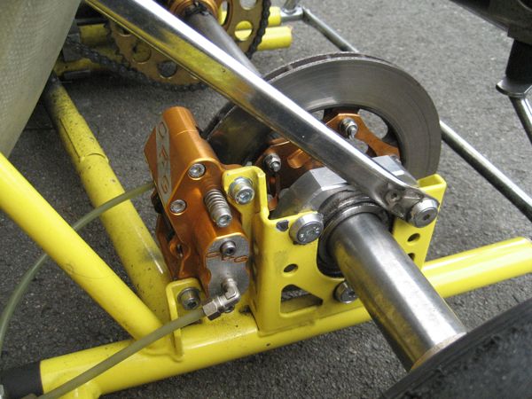

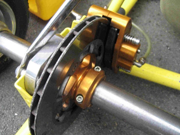

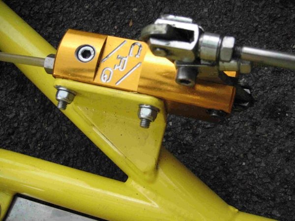

Hallo Kartfreaks, Ich brauch mal euren Rat.
Ich habe ein älteres Crg Chassis und die Bremse ist kompletter Mist. Der Hauptbremszylinder ist undicht und die Bremsleistung ist auch mehr als schlecht. Also es muss was neues her! Einen kleine Frage zur Motorisierung hätte ich auch noch ist aber nicht so dringend.
Auf dem Typenschild vom Chassis steht:
CRG Daytona Heron
CIK ICA 100
990203
So Jetzt Zu meinen Fragen:
1. Wo Kriege ich eine günstige Bremsanlage dafür?
Marke ist mir egal. Wichtig ist mir nur eine gute Bremsleistung und Ersatzteilversorgung. Also ich suche ein Komplettset: HBZ, Leitungen Bremszange, Klötze, Bremsscheibe und Aufnahme für 40mm Achse.
2. Wie Stelle ich das mit Der Verschraubung Der Bremszange an?
Ist ja schon ein älterer Rahmen und der hat eine Ungewöhnliche Befestigung der Bremszange Am Rahmen (siehe Fotos). Gibt es die noch? oder besser einen neuen Halter kaufen für die Bremszange?
3. Ist das Chassis original für einen 100er ausgelegt?
Steht ja ICA 100 auf dem Typenschild. Im Moment ist ein 390er drauf aber da ich bald warscheinlich einen 100er bekomme überlege ich den Rahmen mit nem 100er zu fahren weil der scheinbar ja dafür ausgelegt ist.

Ja das ist so ne Sache obs sich Lohnt, aber ich wills auch nicht wegschmeissen. Zum trainieren und für unsere privaten Spaßrennen reichts in der regel noch für Siege und abgesehen von der Bremse isses noch gut in schuss. Aber wie gesagt ich will auch kein Vermögen reinstecken, eine günstige Bremse reicht völlig. Nur welche und wo bekommen.
So einen zusätzlichen Halter könnte ich ja selber bauen, das wär kein Problem.

Schwimmende Scheibe muss nicht sein.
Wichtig ist Durchmesser und Stärke. Scheibe muss dazu passen.
Zu der Prespo kann ich nichts sagen, zu der Speed, 2 Kollegen haben die nachgerüstet und waren voll zufrieden.
EDIT
Könnte die Prospo KEINE selbst nachstellende Bremse sein?
Siehe HBZ und Sattel mit den 4 Rückzugfedern.
So Fummelkram würd ich neu nicht mehr empfehlen. Bleche tauschen, die Federn reindrehen....Loch treffen. :O
EDIT
