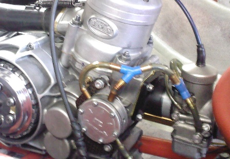

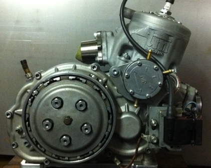

RE: Einbauort Benzinpumpe ?
[quote]Original von pehaha
Pumpe bitte in Silentblöcke lagern.
[/quote]
Die Silentblöcke musst du nicht haben, Ich fahre seit ein paar Jahren schon ohne am TM und vorher mit einem Seven und es funktioniert genauso gut wie mit Silentblöcke!!!
[/quote]
- TM.jpg (62.46 KiB) 970 mal betrachtet
- Seven L3.jpg (68.75 KiB) 989 mal betrachtet
