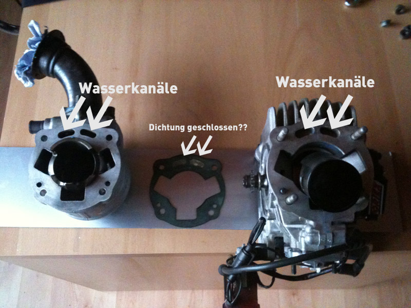

Moinsen,
ich habe den Vortex mal unters Kleid geschaut :)
Mal ne Frage:
Wieso ist die Fussdichtung durchgehend und spart die markierten Kanäle
aus?
Hier ein Bild:

diese sollten ausgeschnitten sein so mache ich es. Doch ich weiß von einigen die es nicht machen.
Laut Ihren aussagen so bleibt nur der Zylinder auf Temperatur und nicht auch das Kurbelgehäuse, dass sollte ein tiefer Temperatur haben so bleibt das Gemisch kühler.
Jedem das seinen.
BY ZCORSE 8)

hallo zcorse,
hm...okay.
ich dachte, es gibt mehr infos darüber. Aber man findet ja rein
garnix über den Motor. Der Zylinder scheint relativ gleich zu sein mit den
neueren TAG Vortexen.
Für mich würde es auch eher Sinn machen, die Dichtung einzuschneiden, da
die dünne Dichtung ja nicht ewig dem Wasserdruck standhalten wird.
Trotzdem, danke!
Grüße,
Sven

Und was macht es für einen Sinn dort Löcher reinzuschneiden? Wenn das Wasser im Zylinder ein- und ausströmt... Oder hat der ne komplette Kühlkanalführung durch Zylinder und Gehäuse?

schön das ihr alle etwas dazu sagen könnt- eine logische erklärung war
leider noch nicht dabei.
Und, die Bohrungen kannst du gut auf dem Foto sehen.
Darum frage ich ja.
Oder würdest du bei einem Motor gebohrte Löcher, welche die selben Ausmaße
wie die Kühlkanäle haben, durch eine 0,4mm Dichtung verschliessen, in
der hoffnungsvollen Erwartung, das die wahnsinnig dicke Dichtung dem Wasserdruck Stand hält?

hey sven mach mal bitte foto von der anderen seite des zylinders hab da was gefunden will aber erst vergleichen vllt ist das ja auch noch nee idee zur lösung ;)

das Kurbelgehäuse hat keine Bohrung somit ist das Problem gelöst.
Sven frage wie hoch schätzt du den pumpen druck (Wasserpumpe Kart)??
by ZCORSE 8)

Moin,
keine Ahnung, Wasserdruck hab ich noch nicht gemessen.
Ich denke mit nur, wenn Vortex 1 Euro gespart hätte, wenn sie die
Löcher weggelassen hätten, wären sie jetzt nicht drin, oder?
Bei meinen Vortex Drehschiebern (VR/CW) ist die Bohrung halt nicht vorhanden.
Auch gehen die Wasserkanäle um den Auslassbereich und erfüllen meiner Meinung nach schon einen Sinn.
Einen tieferen Sinn muss es ja geben, wie auch immer der aussieht.
Grüße,
sVen

Nur wenn du erzählst, wie das Kühlwasser durch den Motor geführt wird, kann man beurteilen ob die Löcher Sinn machen.
2 Löcher im KW-Gehäuse können auch einfach ein Totwassergebiet bedeuten. Und da führt man dann nicht viel Wärme ab.
