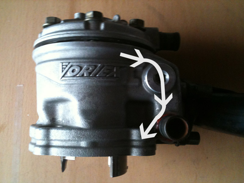

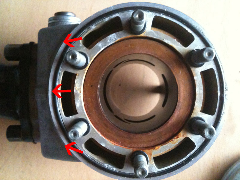

so, noch 2 Bilder.:
Vortex RVA Frage
Vortex RVA Frage
- seite.jpg (92.74 KiB) 561 mal betrachtet
- oben.jpg (129.42 KiB) 569 mal betrachtet

Meiner meinung nach würde es nur sinn machen, das das Kühlwasser durch das Kurbelwellengehäuse fließt wenn der vorlauf am Kurbelwellengehäuse wäre und nicht am Zylinder !!!
Somit würde der Motor dann auch ordentlich durchgespült.

so, nun habe ich bei KSM angerufen. Es gab bei diesem Motor genau wegen
der Löcher Reglement Streitigkeiten. Im ICA Reglement mussten diese verschlossen werden. (mit Dichtung oder komplett verschliessen, bzw. auffüllen.)
Im FA Reglement war es egal, da sollten die Bohrungen sogar offen sein.
Also, lt Aussage: Offen lassen, wenn es das Reglement zulässt.
Grüße,
Sven
Grüße,
Sven

Sven ich hab jetzt mal bei mir nachgeschaut, bei mir sieht die Dichtung auch so aus wie bei dir.
Gruß Katana
