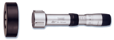

Mir mußte das nicht sagen
Eine 3 - Punkt - Innenmessschraube sollte schon benutzt werden. Gibt aber auch nur den richtigen Wert aus, wenn die Bohrung rund ist.
Für alle die nicht wissen was gemeint ist siehe Bild.
