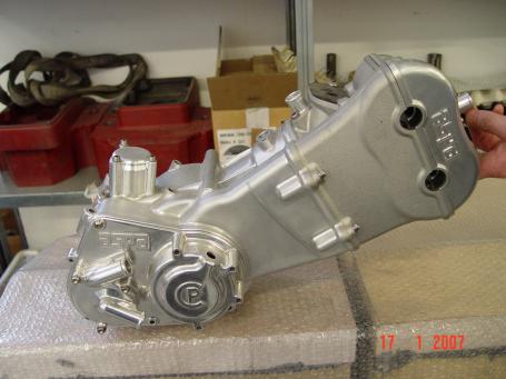

Also mir schweb das etwas so vor.
Zylinder eines groß Produzent (Motorrad, da sind die Kosten recht überschau bar, Polini usw.)
Der Motor muss einfach sein also direkt antrieb zum ersten was nachher kommt das kann man dann weiter entwinkeln.
Zum Konzept
Hubraum zwischen 100ccm /125ccm
Kurbelwelle Standard 100ccm (ca 84mm) wieso einfach es gibt uns die Möglichkeit auf gute Erfahrungen mit der Auswuchtung der welle zurück greifen.
Das Kurbelgehäuse soll so gestaltet werden das man es als Basis für mehrer Motoren geplant sein.
Es soll die Basis für den low cost Hobby Motor sein / werden.
Zum Student die Idee ist das wenn er sich mit diese Motoren Konzept befreunden kann dann hat er schon fast seine Diplom Arbeit geschrieben.
Das sind so etwa die Richtlinien die mir vorschweben.
Doch ich bin gerne bereit auch andere Ideen mit einzubeziehen. Es soll nicht nur mein Projekt sein / werden sonder das von uns allen.
Alle zusammen könne wir mehr bewirken.
By ZCORSE 8)

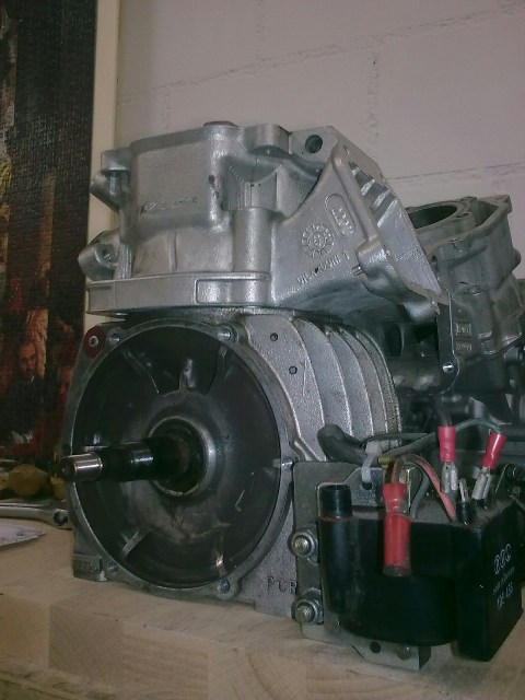

der Zylinder scheit ja von einem Rotax Max oder 122 zu sein,
ist das Kurbelgehäuse ''selbst gebaut'' oder hast du das von einem Motor übernommen?
Was machst du mit der Auslasssteuerung,behälst du die bei, oder lässt du die aus Kostengründen weg?
MfG Bernd
MfG Bernd
Motorbauen

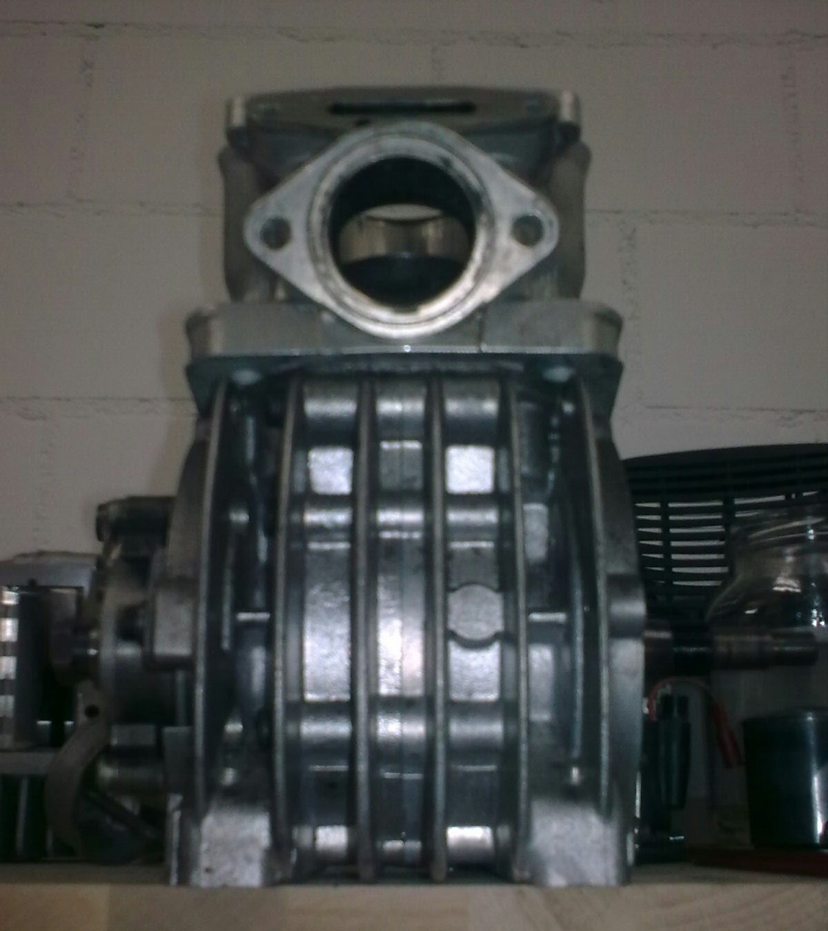

Schau dir das kurbelgehäuse mal genau am, vor allem Links unten....
Ist von nem alten pcr luffi ICA.
Die perfekte Basis um sowas standfest und kostengünstig zu bauen, denn jedes Teil für sich ist zu 100% standfest, d.h. Man muss am Ende nur noch alles so abstimmen, dass es zusammen funktioniert.
Karkar
