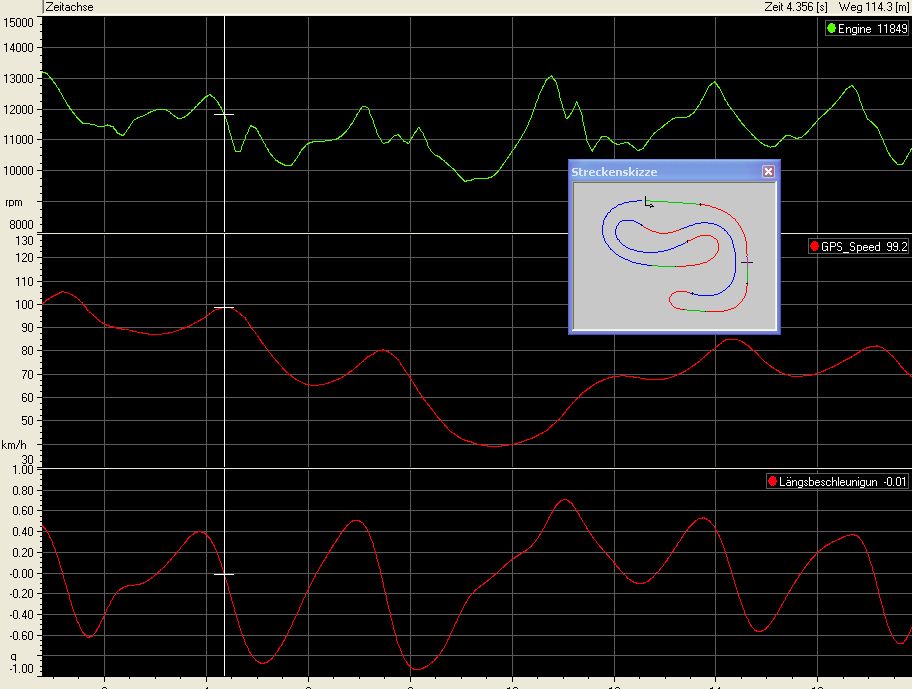

Ich habe mal eine Frage an die MyChron 4 Fahrer mit GPS.
Mir ist aufgefallen, dass bei der Auswertung der aufgezeichneten Daten mit dem Race Studio 2 immer die Geschwindigkeit etwas ansteigt nachdem die Drehzahl ihren Höhepunkterreicht hat.
Hat dieses Phänomen noch jemand bemerkt, bzw. ist das auf die Trägheit des GPS Systems zu schieben?
Um das vorwegzunehmen: alle möglichen Updates/Firmwares wurden im Vorfeld installiert.
- Bild 1.jpg (99.98 KiB) 939 mal betrachtet

Abtastrate für GPS beträgt 10Hz laut AIM. Die Daten werden offensichtlich gefiltert, was eine Phasenverschiebung zur Folge hat. Die Phasenverschiebung sollte AIM aber eigentlich herausgerechnet haben, sodass die Graphen auswertbar sein sollten.
Melde dich bei memotec, gebe ihnen die nötigen Infos, (Firmware, Anzahl der Sats, etc.) Die kennen i.d.R. die Lösung des Problems.

Ich habe bereits vor einigen Monaten mit memotec gesprochen. Man war auch sehr hilfsbereit. Allerdings kam es zu keiner Lösung. Ich sollte mir einen entstörten Kerzenstecker kaufen, was ich auch getan habe. Die Daten des Drehzahlkanals haben sich dadurch aber nicht verändert. Ich warte immer noch auf eine Lösung.

Du solltest dich schon mit der funktionsweise der Geräte auseinandersetzen, die du benutzt. Um die angegebene Meßgenauigkeit zu erreichen, brauchst du möglichst viele Satelliten mit einem guten Empfang. War das so? Wenn ja, wer sagt dir, daß das GPS ungenau ist? Wie kannst du das beweisen, hast du einen sicheren Versuchsaufbau, z.B. Referenzpunkte, deren Position genau bekannt ist? Nur weil die Drehzahlanzeige vor der Geschwindigkeit sinkt, heißt das ja nicht, daß das GPS falsch mißt. Ist bei uns ähnlich. Aber wenn ich die GPS daten bei gutem Empfang in GoogleEarth über die Bahn lege, kommt das schon ganz gut hin. Nicht hundertprozentig, aber auswertbar. Wobei Google Earth auch nicht das absolute an Genauigkeit ist.

Dann soll mir bitte einer beweisen, dass die Drehzahl tatsächlich vor der Geschwindigkeit sinkt! Wenn ich mir Auswertungen von mit einem Speed- Sensor aufgezeichneten Daten ansehen, verringert sich die Drehzahl analog mit der Geschwindigkeit.
Bei der Auswertung der GPS Daten nimmt die Geschwindigkeit erst nach einer zurückgelegten Strecke von 11,8m ab. Ist das jetzt eine hinnehmbare Verzögerung?
