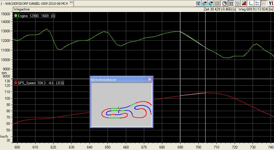

In Wackersdorf das gleiche Bild.
Den Schlupf kann ich nicht messen, da ich nur das GPS habe, kein Speed-Sensor. Querbeschleunigung ist 0. Die Längsbeschleunigung ist ober halb auf ca. 0,35 solange bis die Speed abnimmt. Dann geht sie über 0. Was ja auch richtig ist. Nur passt es eben nicht zur Drehzahl.

Schau doch an stelle der Distanz die Zeitliche Verschiebung an. Denn wenn es sich um ein Timing Problem handelt, wird diese immer gleich bleiben. Dafür ist die Distanz ja nicht wirklich aussaggebend.

Die zeitliche Verschiebung beträgt ca. 1/2 Sekunde und ist immer gleich.

10 Hz laut Memotec-Seite ist die Abtastrate. In Wackersdorf also alle 2,5 Meter (cirka
Das birgt in Verbindung mit der "Ungenauigkeit" des GPS-Systems viele mögliche Fehlerquellen. Hinzu kommt die Kaltstartprozedur.

Das Problem ist bei Memotec bekannt und so wie ich die Fam. Mesch kenne wird nach einer Lösung gesucht.
Offensichtlich, weil auf jeder Bahn vorhanden, ist das System zurzeit limitiert.
Solange musst du wohl warten. Oder einen Geschwindigkeitssensor benützen. Damit wäre die Problematik wohl vom Tisch.

Alle 2,5m ist eigentlich schon mau. Und ich denke das ist auf Durchschnitt gerechnet, oder?. Beim Schalter und Topspeed kommste ja dann auf auf dreimal messen um die schnelle Rechts;)
1/2 Sekunde. Das spricht für eine Ausgabe von 1Hz. Kann ich aber im Moment nicht begründen, hab da nur was mit ner halben Periodendauer von Signalen nochim Kopf.

Das GPS System ist schon in Ordnung. Es reicht für meine Zwecke allemal. Ich habe alles was ich wissen will: Gierrate, Längsbeschleunigung, Querbeschleunigung, Geschwindigkeit. Nur das mit der Verschiebung ist mir extrem aufgefallen. Dass man das System vor der Fahrt initialisieren muss ist mir bekannt.
Ein Vorteil vom GPS ist beispielsweise, dass die tatsächliche Geschwindigkeit gemessen wird. Beim Speed-Sensor hat man immer den Schlupf der Hinterachse mit in den Werten. Wenn man beide Systeme kombiniert, kann man den Schlupf herausrechnen.
Beim Speed-Sensor braucht man die Ebox dazu. Beim GPS gehts auch ohne und man hat alle Werte die die Ebox auch liefern würde. Die Streckenskizze ist z.B. viel genauer.

Les´einmal, was Memotec über das GPS 5 als Nachfolger zu deinem GPS-System schreibt und wo die Unterschiede liegen. Da erklärt sich einiges.
Die tatsächliche Geschwindigkeit wird nicht gemessen sondern berechnet. Der Sensor, wenn es möglich ist, gehört an das linke Vorderrad.

Echt schade, dass du die Box für die Geschwindigkeit kaufen müsstest; so könntest du die GPS-Daten selbst "kontrollieren".
Hoffe für dich, dass nun, nachdem das neue System auf dem Markt ist, weiter an deinem Problem gearbeitet wird.
PS: Mir ist niemand im Lizenzbereich bekannt, der die Datenauswertung ausschliesslich über das GPS betreibt. Als Ergänzung zur normalen Datensammlung möglich, aber nicht notwendig. Und damit eher exotisch. Muss ja einen Grund haben.

Schrödi, es ist, wie ich schon schrieb, Spielzeug, zwar ein schönes und hilfreiches, aber letztlich Spielzeug. Die halbe sek verschiebung kann man sich doch locker wegdenken, das ist nicht das Problem. Der Hauptgrund aber, warum ich das als Spielzeug ansehe, ist die Unzuverlässigkeit. Alle Daten wie Beschleunigung, Geschwindigkeit und die aus diesen Daten errechneten Kanäle wie z.B. Schlupf beruhen einzig auf dem GPS. Man ist also von der Empfangsqualität des GPS Signals abhängig. Und die ist nicht immer und überall ausreichend. Also hat man mal Daten und mal nicht. Ist halt ne preiswerte eierlegende Wollmilchsau.
