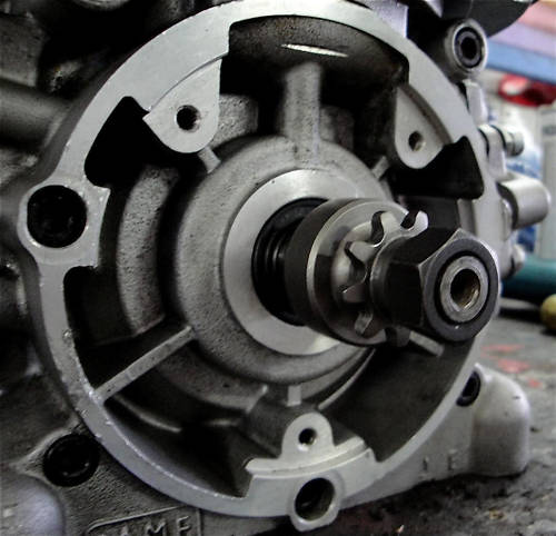

ich habe einen IAME Motor bekommen. Laut Internetrecherchen ist dies ein K55.
Nun möchte ich den Motor gerne mit eine Fliehkraftkupplung ausrüsten. Im Anhang befindet sich ein Bild (Ebay-Auktionsbild, nur zum Vergleich) des bisher angebrachten Ritzels.
Kann man dies abziehen, und gegen eine Fliehkraftkupplung ersetzen? Das Motorgehäuse besitzt meiner Meinung nach ja viele Montagelöcher. Kann man an denen dann die Kupplung anschrauben?

den k55 kenne ich nur ohne kupllung, aber nichts desto tortz wirst du auf die kurbelwelle keine kupplung drauf kriegen.
wir haben damals den iame sirio von kupplung auf nicht-kupplung umrüsten lassen (von junioren zu senioren gewechselt), und da mussten wir logischerweise auch ne andere kurbelwellenhälfte einsetzten lassen.
die kurbelwellenhälfte für die kupplung ist nämlich um eingies länger!
die bohrungen die du da siehst sind dann tatsächlich für die verkleindung(!) der kupplung.

das sind die Löcher für die Glocke ?????
So,so........
Interessante Glocke.....eher ein Glöckchen ????
So,so........

Hehe, wie witzig,
Hast du keine anderen Hobbys als dich hier über andere lustig zu machen?
Beim sirio wurde die glocke da befestigt, glauben musst du es ja nicht...
Es kann auch sein, dass sie was weiter aussen waren, schliesslich ist das ganze schon 15 jahre her!

Ein Mißverständnis. Peter meinte die Kupplungsglocke, das im Bild ist ne Ritzelabdeckung. Da is gar keine Kupplung hinter.
IAME K55 Kupplung!
Ich denke für den K55 wirst du auch keine andere Kurgelwellenhälfte bekommen. Da diese einen 48 er Hub hat. Die Motoren mit Kupplung hatten einen 50 er Hub.
Denke, nutz das gute Stück so wie es ist, so wirst du auch den meisten Spaß daran haben.
Mfg 2TTuner
Mfg 2TTuner
