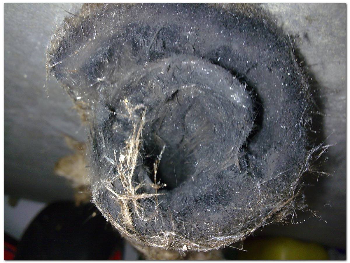

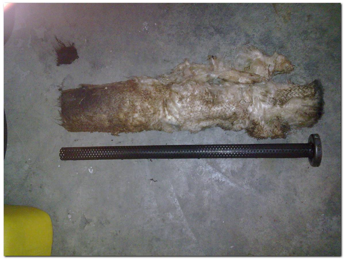

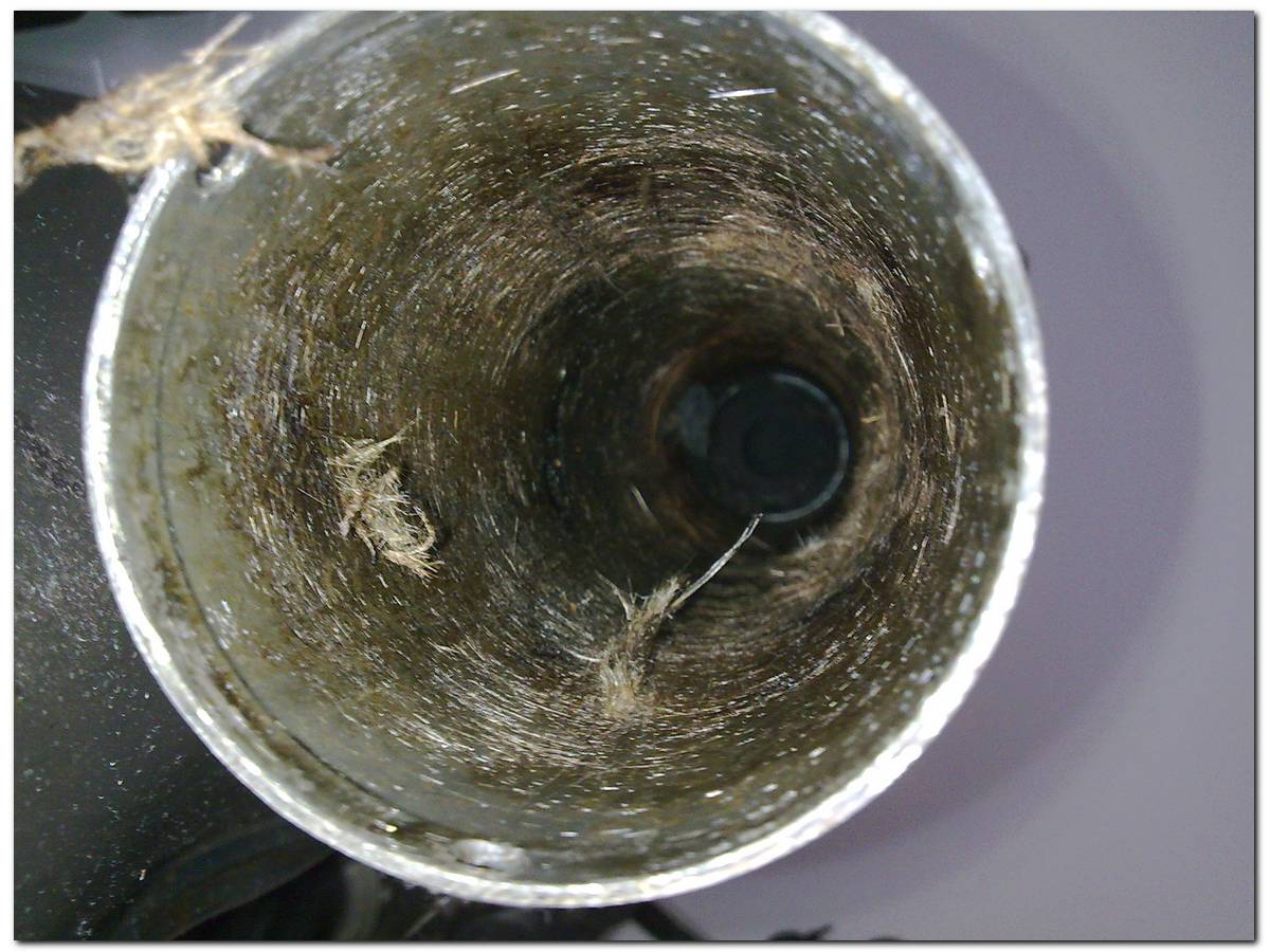

Dämpferwolle / Auspuffwolle ausgetauscht,
Habe vor eine Woche der Dämpferwolle / Auspuffwolle ausgetauscht, man kann auf dem Bildernerkennen, in welchen Zustand war.
- Kart_035.jpg (132.37 KiB) 1131 mal betrachtet
- Kart_034.jpg (165.55 KiB) 1124 mal betrachtet
- Kart_033.jpg (146.67 KiB) 1127 mal betrachtet
