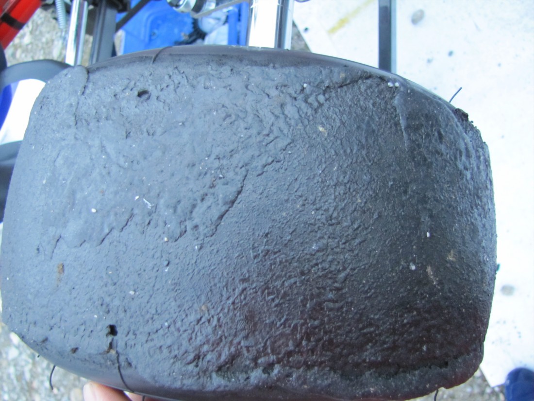

Auf dem 3. Bild seht ihr das schlechte und ungleichmäßige Reifenbild des rechten Vorderreifens. Rechts war auch der Radstern montiert, bei dem beide Felgen nicht leicht auf die Zentrierung gegangen sind.

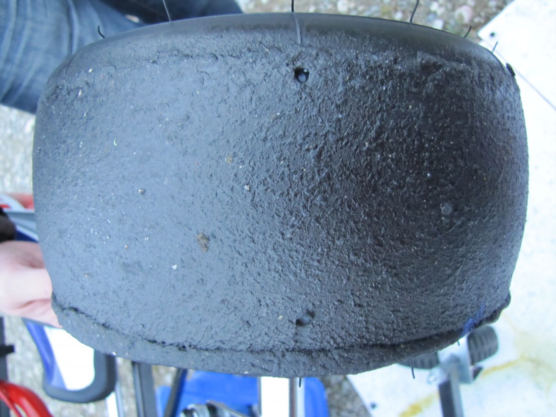

Auf Bild 1 sieht man das schöne Reifenbild des linken Reifen.

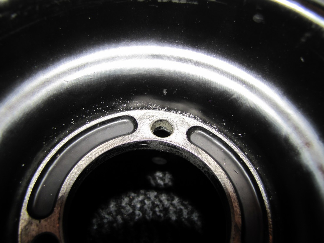

Danach hab ich mal die Seiten der Radsterne getauscht, und hab in der rechten Felge erschreckend viele Metallspäne gesehen, siehe Bild 2.

Stellt sich die Frage: Woher kommt der Metallabrieb. Das müsste ja irgentwo sichtbar sein.

Der eine Reifen sieht für mich total überhitzt aus.

Die Reifen sehen doch nicht ruiniert aus.... du hast nur mega viel pickup gesammelt! Wohl bei deiner langsamen rausfahrt oder?!

Der rechte Reifen hat viel Gummi aufgesammelt. kann von der fahrweise oder zu wenig Luftdruck kommen. Der linke ist innen ziemlich runter, im genesatz zum rechten, der eine gleichmäßige Auflage hatte. Ich würde mal sagen, Vorderachseinstellung hat noch deutliches Verbesserungspotenzial.

Späne an der Felge kommen meistens von losen Felgen, auf dem Bild aber nicht zu erkennen.

Reifenbild ist in Ordnung und der Metallabrieb kommt sicherlich nur vom Stehbolzen.

Dein Reifenbild sieht bescheiden aus. Du sammelst auf der belasteten Seite innen eine Wulst. Dein Möhrchen schiebt über die Vorderachse. Entweder bescheidene Einstellung der Vorderachse oder einfach ein überfahren des Karts. Gerne gesehen, weil typisch am Anfang. Ist auch gemein, weil man es kaum spürt. Pickup beim Reinfahren sieht anders aus.
Der Abrieb auf der Innenseite der Felge kommt von den Stehbolzen (alle Schrauben wirklich fest?) oder vom Lager.

Ich denke auch, die Vibration kommt dadurch, dass du soviel "sammelst". Die Spähne werden durch den stehbolzen entstanden sein. guck mal die innnenseite des lochs an, da sieht man doch, dass sich ein gewinde schon ein wenig in das loch eingearbeitet hat.
Der viel gummi auf den reifen is allerdings recht übel. soviel kannst du wohl kaum wieder runterfahren! notfalls mit heissluftföhn und spachtel dran gehen.

Wenn man das kart überfährt, und es dabei untersteuert, dann sammelt man aber kein gummi auf. die reifen sind dann ruckzuck blank, mit ner art konus zur innenseite. so wie auf den bildern sieht das nicht aus. ich vermute einfach, dass er einfach noch nicht so schnell ist, und je nach strecke sammelst du dir da recht schnell soviel gummi auf.

Was wir nun nicht wissen, sah nur der eine Reifen so aus.
Wenn ich Pickup aufsammle, dann doch nicht nur auf einem Rad.

Zumal das Felgenloch rund und gut aussieht.
Wenn man das Bils vergrößert, sieht man auch das Loch l.u. ganz gut und das sieht auch gut aus. M.E. könnten das auch nur Krümmel sein. Sie sind nur an dem einen Loch zu sehen. Könnte sein, das zwischen Felge und Stern eine Qxydschicht war, die beim abnehmen abgekrümmelt ist?
Späne durch einen Lagerschaden sind heiß und backen rund um an.
