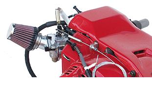

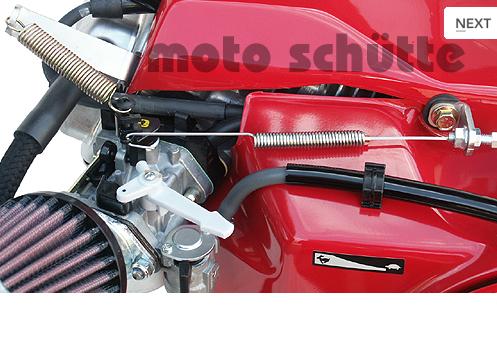

irgendwie werd ich aus den ganzen threads nicht schlau.
gibt es irgendwo eine umbau anleitung für den gaszug am gx390?
und desweiteren find ich rein gar nichts über das schleuderblech für den 390er, hat jemand ne website, wo ich das ding finde und vielleicht auch nen preis dafür??
GX 390 Welche Anbauteile?
ah ok, danke
und wie siehts mit der umbauanleitung aus?? ich will den gaszug direkt am vergaser festmachen. im moment wird diese stange unter dem tank gedrückt, aber der gaszug zieht doch.. wie baut man das um??

Schau dir die Bilder, dann weisst du ungefähr wie es geht
- umbau1.jpg (36.9 KiB) 1222 mal betrachtet
- umbau.jpg (11.71 KiB) 1210 mal betrachtet

jetzt wirds klarer, die haben einfach den kunststoffhebel umgedreht..
