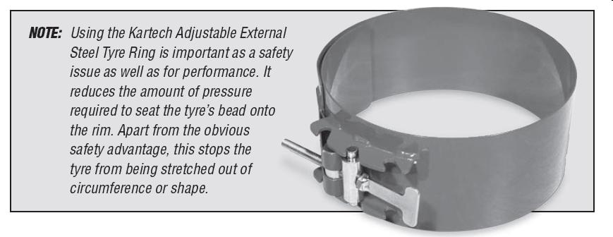

Im PKW Sektor gibt es ein tolles Tool, eine Metallmanschette, sollte man ein Tüftler fürs Kart abkupfern, wäre ein Renner auf der Messe.

Von Arrwos-Kart gibt es übrigens ein sehr wiefes Tool:
- arrows_reifenband.jpg (35.15 KiB) 4266 mal betrachtet
