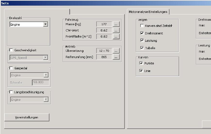

Vielen Dank für die schnelle Antwort, läßt sich nachvollziehen. Aber wo gebe ich Übersetzung und Reifenumfang ein wenn ich keine Geschwindigkeitsmessung habe. Ich habe bei der erstinstalisation und danach keine Stelle im PC und auch nicht am Mychron gefunden wo ich diese Werte eingeben müßte. Die Korrekte Übersetzung läßt sich ja auch über den Prozentualen Anteil im Drehzahlprofil ermitteln, liegt die Werte zu lange über dem Optimalen Drehzahlbereich - Zahn weniger und umgekehrt. Aber wo ist der optimale Bereich, damit bin ich wieder bei der Messung Leistung und Drehmoment. Liegen diese Werte vor kann ich für den spez. Motor ein ideales Drehzahlband ermitteln und meine Übersetzung anpassen, bzw. kann die Vergasereinstellung überprüfen.

Wenn Du das Fenster "Motoranalyse" in RaceStudio öffnest ist oben rechts ein Reiter "Einstellungen", oder mit rechter Maustaste ins Diagramm klicken. Dort kannst du die Daten eingeben.

ohne Geschwindigkeit kannst du die Motoranalyse nicht richtig ausführen.
Du kannst zwar bei einem Festübersetzten Kart die Geschwindigkeit im Mathematikkanal berechnen, allerdings wird dann die Analyse immer ungenauer, da du ja die Übersetzung in die Berechnung einfließen lassen musst.

Bei Festübersetzung ist das doch, bis auf die Drehzahlen unterhalb des Kupplungseingriffes dasselbe. Wozu sonst diese Eingabemöglichkeit? Mathematikkanal brauch man da nich.

Stimmt, man kann den Speed einfach wegklicken. Genauer wärs aber mit der Geschwindigkeit.

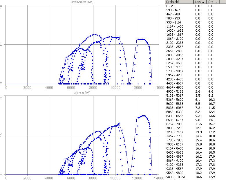

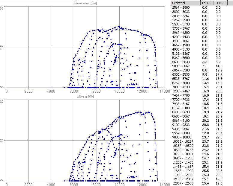

Och, geht so. Blöd ist es nur, wenn die Magnetschleife auf der einzigen Geraden liegt wie in Pottendijk. Siehe 2. Bild
