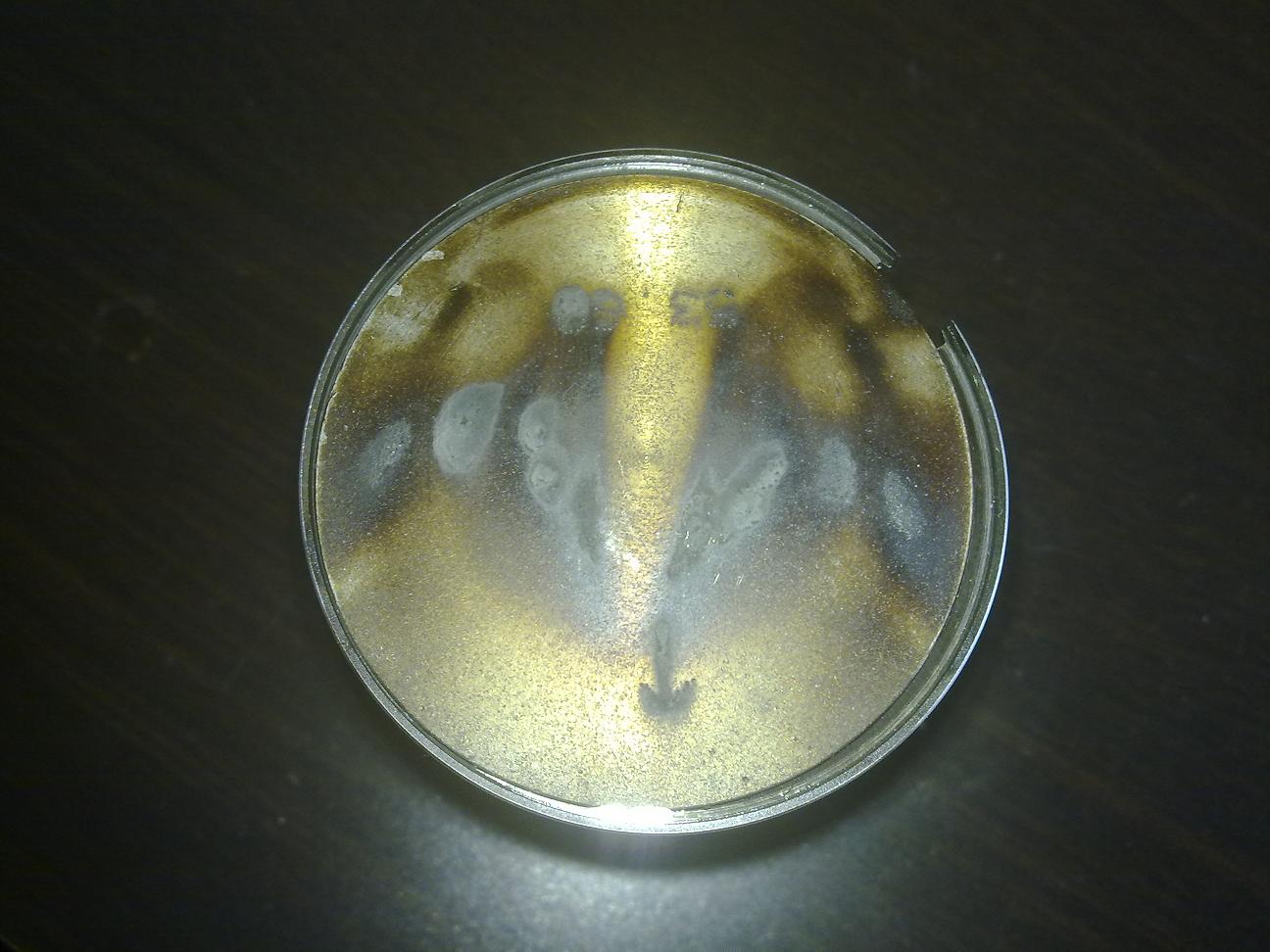

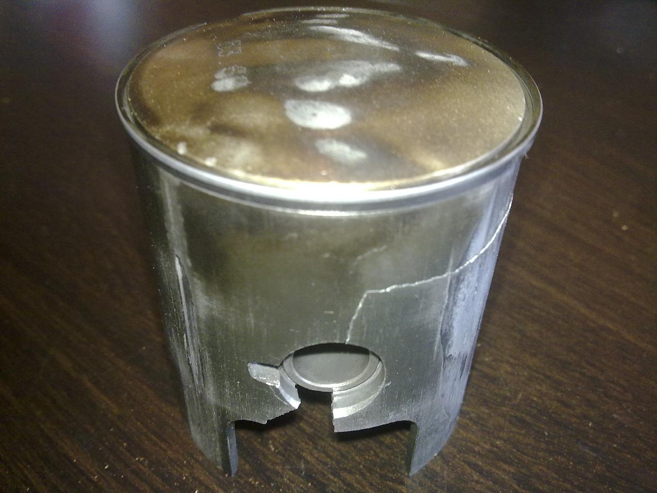

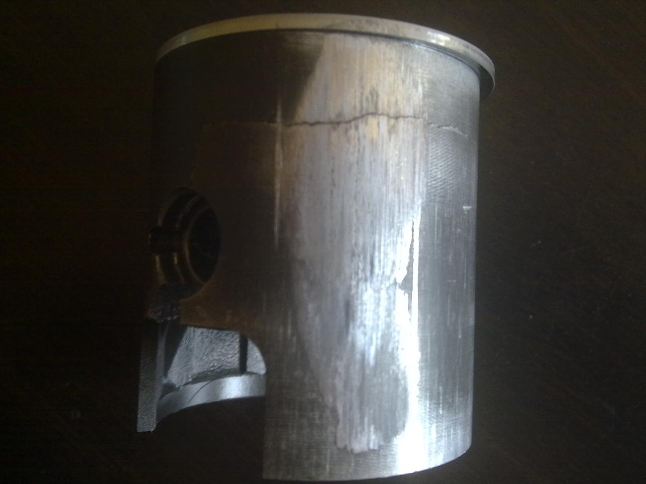

Hallo zusammen.
Letztens hat ein Motor von uns geklemmt, jetzt würde ich einfach gerne mal wissen warum, vielleicht kann man anhand des Kolbenbildes etwas sagen...?
War der Vergaser zu mager eingestellt? Oder kann es an etwas anderem gelegen haben?
Motor ist ein PRD Fireball 09 Laufzeit 2h10
Vergaser KZH/IDS
Motortemperatur zum Zeitpunkt des Klemmers 56 grad,
Außentemp. ca. 33 grad
Geklemmt hat der Motor in Kerpen kurz vor der Mutkurve, also bein Lupfen des Gas.
Vielleicht gibbet ja ein paar Tips, um solche Unglücke demnächst zu vermeiden... ;-)
Schönen Dank im Vorraus

Kolbenbild/KLemmer
Schaut ja böse aus........Kolben gerissen

Denke nicht dass der Riss vom ÖL oder Vergasereinstellung etc kommt.
Schaut aus wie bei den guten alten 100ern... dort hatte sich meist nach xxx Stunden der Kolben vom Kolbenbolzenauge her eingerissen
Das ist aber nach 2,10h fast auszuschliesen
Würde sagen Materialfehler

Sicherlich ist der Kolben mehr als 2 Stunden gelaufen. Der Riss kommt aus der Kolbenbolzenaufnahme.
Bau´ den Kolben aus und schau ihn von unten an. Ist der Boden von unten dunkel gefärbt, dann hat er sicherlich mehr als 2 Stunden gelaufen.

Kolbenbild/KLemmer
mich wundert am meisten, wie blank der kolbenboden ist, nach min 2h sollte da mehr ablagerung sein. Sieht ultra mager aus......m.E.
