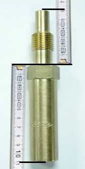

Und wie genau mess ich das dann aus? :O
Parity
Beiträge: 627
Wohnort: Mücke
Bezeichnungen Zerstäuber
Beitrag von Parity »
Mit dem Messschieber, bzw dem Dorn davon.
Einmal nach oben einmal nach unten Messen von der Anlagefläche aus.

So:

So war grad in der Garage! der BH Zerstäuber hat folgende Maße:
von Anlagefläche bis...
...Venturi: 18mm
...bis Düse 31mm
Bis dann!
RennRentner
Beiträge: 157
Registriert: 15.06.2007, 16:29
Wohnort: Schwebheim
Beitrag von RennRentner »
Danke, sowas hatte ich bereits vermutet.
DQ/BM 20mm zum Venturi
DP/BH 18mm zum Venturi
BH/BM ist also exakt das Pendant zu DP/DQ für Vergaser mit flacher Schwimmerkammer.
