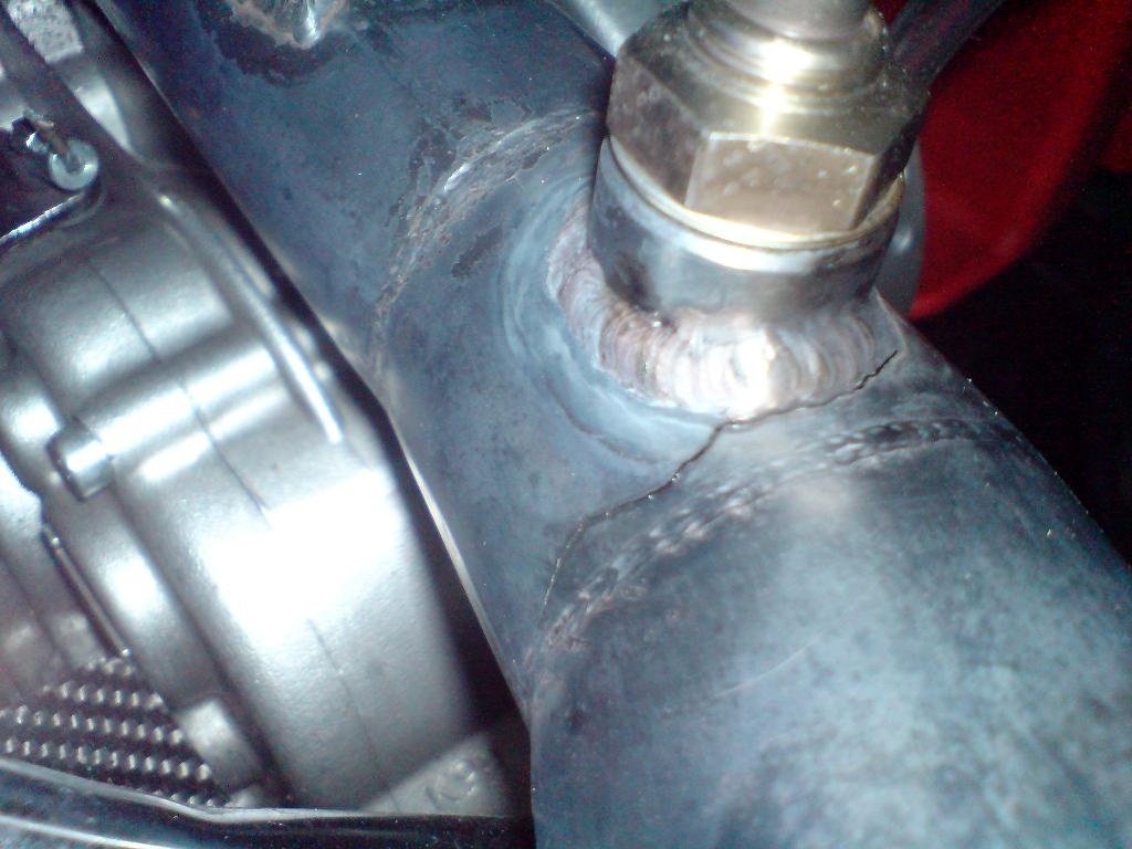

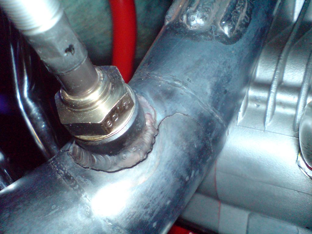

Ich habe es WIG schweißen lassen bei einer professionellen Firma in München, allerdings hat es nun eine halbe Saison gehalten und ist mir beim Fahren nun gestern gerissen, siehe Bilder. Warum dies passiert ist. weiß ich auch nicht. Ich gehe aber mal davon aus das beim Schweißen Spannungen entstanden sind...

spannungen beim schweißen kann man so nicht sagen. die entstehung ist folgende, das beginnt genau an der schweißnaht zu reißen,dann zieht sich das innerhalb eines turns weiter und der auspuff sieht so aus wie deiner.
du kannst das mit wig wieder reparieren lassen, musst nur einfach schön verlaufen lassen,und dann noch eine miniraupe oben drauf legen.
entstehen tut dies meiner meinung nach durch vibrationen. ein weiterer nachteil ist eben die recht schwere sonde.
wir haben ja viel an unseren 250er crossern auspufftechnisch geschweißt, teilweise auch komplett.
entscheident ist da immer wieder die befestigung des auspuffs.
hatte mal den auspuffflansch am auslass festgepunktet,die punkte hielten, aber nach einem turn 10cm weiter weg komplett eingerissen...
mit der zeit wird übrigends auch das material in der nähe des auslasses spröder, dadurch reißt es ebenfalls gern...
am besten auch zur reparatur hat sich bei uns normales stahlblech aus st37 oder billigen baustahl bewährt.
gruss, oli

Werde das wohl nochmal nacharbeiten lassen. Da wir leider kein WIG Gerät in der Arbeit haben kann ich das leider nicht selber machen... Das mit den Vibrationen ist schon eine schlimme Sache. Wird wohl aber nicht das letzte Teil gewesen sein das durch Vibrationen Schaden genommen hat. Danke für deine Info Grüße Steff

Laut Uli (Memotec) soll der Stutzen hart gelötet und nicht geschweißt werden.
Der Stutzen soll am besten auch in die Birne an der dicken Stelle und nicht in die dünnen Krümmerteile, da sonst die Leistung des Auspuff stark verändert wird.
Sonst werden alle Schweißnähte glatt gemacht und dort stellen viele so eine strömmungsmäßige Schrankwand rein. Die Genauigkeit der Messung würde nicht verändert werden.

Die stelle wo die Lamda sitzt ist genau richtig... beim Mychron muss es an die dickste stelle das stimmt ! bei alfano aber nicht...

Also sollte der Riss nun nichtmehr WIG geschweißt werden sondern hart gelötet? Das könnte ich in meiner Firma auch noch selber machen, nur war ich mir nicht sicher ob es dann auch stand hällt !

Ne, den Riß musst Du schweißen. Das geht mit hartlöten nicht. Du hättest die Mutter am Anfang hartlöten anstatt schweißen sollen.
