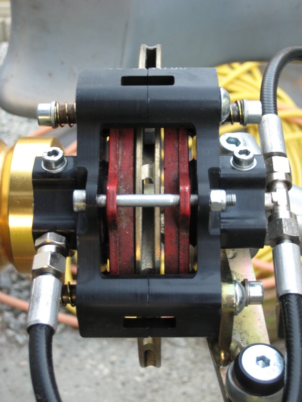

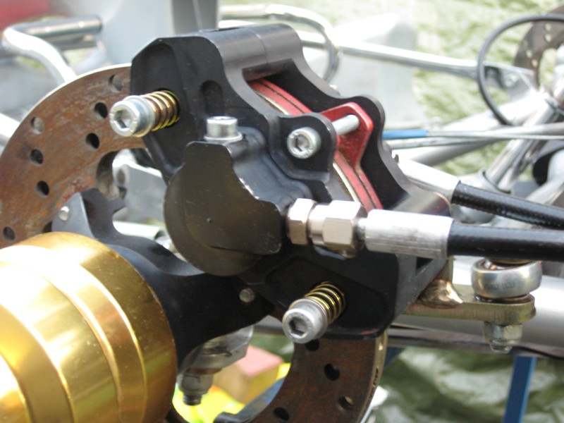

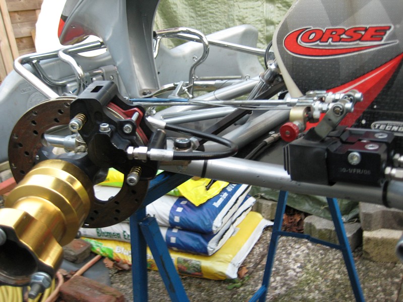

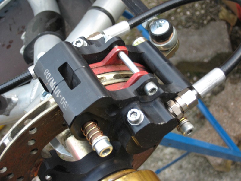

Erstens ist meine Muttersprache nicht Deutsch ist, sorry!
anyway....
Ich habe ein gebrauchtes 'corse tex 125' Schaltkart gekauft.
Ich würde gerne wissen, welches Modell Diese Bremsen sind.
Ich kenne den Bremsbelag sind diese:
http://www.keep-racing.com/product_info ... -490-.html
Aber was die eigentliche Modell Bremssättel sind?
Cheers
Ed

Laut der Homologationsnummer ist die Bremse von E.A. (E.A.-Racing 4P 125)

Ja, ich gegoogelt, dass auch
Aber was ist dieses "EA Racing" ? Ich kann nicht finden, der Firma, oder irgendwelche Informationen in Bezug auf andere Modelle oder Ersatzteile?
Ich weiß nicht erkennen diese Firma?
cheers
ed

diese Bremse hatte ich auch mal auf einem Chassis. Habe leider keinen Händler gefunden, der mir Bremsbeläge liefern konnte X(
Bremsdichtungen (Manschetten) passen von einem alten Wartburg Transporter 8o. Habe diese etwas in der Länge gekürzt und hat dann super funktioniert.
Falls Du Typ und Händler dafür benötigst, lass es mich wissen. Ich such dann die Rechnung heraus.
Würde mich auch brennend interessieren, wo es Beläge gibt, da ich das Kart mit dieser Bremse an einen Bekannten weitervarkauft habe. Ich weis, sollte man nie tun ...
Grüße, Tom

Na Beläge für die Bremse gibts zB. bei Keep racing, siehe ganz oben der link.

hmmmm, ok
Ich glaube, ich kann Bremsbeläge von keep-racing.com kaufen ... siehe Link oben
Aber ja, ich bin besorgt, für die Bremsdichtungen. Ich reparierte die Zylinder gestern, und es scheint jetzt ok. Vielleicht sollte ich Rennen, bis sie explodieren, und dann kaufen komplett neue Bremsen ...
Wenn Sie finden alte Informationen jedoch, dass wäre sehr gut.
cheers
ed

Da würde ich aber vor dem Bestellen noch mal ganz genau vermessen. Die Lochabstände waren bei mir größer.
Aber wenn der TS schon selbst den Link mit angibt.
Die gibt es auch bei Prespo, MBA98 Beläge. 74/28 mm
Und die passten da nicht rein!
Grüße, Tom

Schau mal hier, sind 4 Seiten, und wenn du auf die Beläge klickst stehen die Maße.

Die von Keep sind aber 74/27mm.

Ich werde wieder messen morgen, als nur schnell letzte Nacht gemessen.
Ich fand diese heute auch ... http://www.motorcyclepatternparts.com/B ... ts/?page=2
Vielleicht, wenn im Notfall? Ansonsten klingt wie kaufe ich komplett neue Bremsen?
