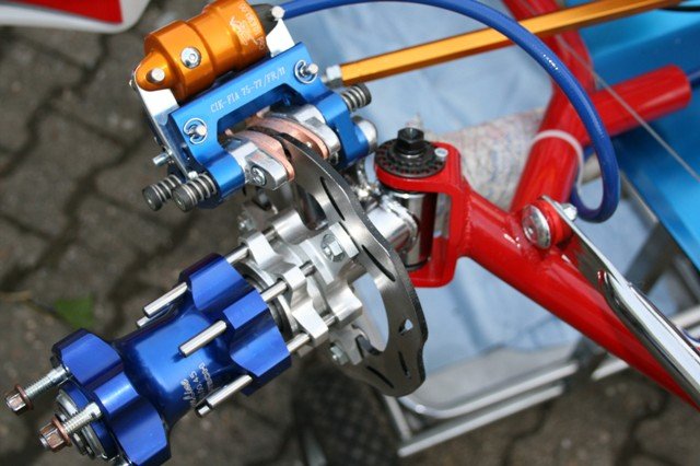

Bild!
Wenn man einmal misst und sich die Excenter makiert, gehts später auch ohne Messgeräte!
- 24128_379557904083_277812794083_3631650_2549769_n.jpg (65.87 KiB) 1360 mal betrachtet
