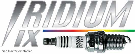

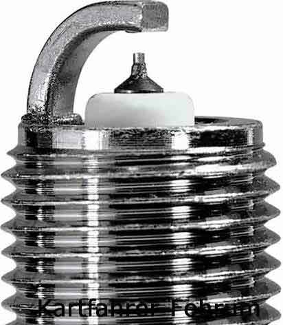

Zündkerze NGK BR 10 EIX = Iridium Zündkerze
Zu vergleichen mit der ND, welche Rotax ja vorschreibt
Das Geheimnis der Iridium IX Zündkerze liegt in der lasergeschweißten Elektrode aus Iridium.
Durch ihren "minimalen" Durchmesser von nur 0,6 mm bündelt sie die Zündspannung, wodurch die Verbrennung in allen Fahrstufen verbessert wird.
Das Hightech-Metall Iridium hält den exakten Abstand zwischen den Elektroden immer gleich!!!
Das wiederum verhindert Zündaussetzer.
Nebenbei, erhöht es auch enorm die Lebensdauer.
Eine Racing Kerze, welche auch von NGK empfohlen und auch für den Renn Einsatz konstruiert wurde sind eigentlich alle ***R*** Kerzen
Ich fahre zb: R6254E-105 (möglich mit normalem Stecker zu betreiben)
Die R7282-105 hat den Nachteil dass diese sehr teuer und den auch sehr teuren Stecker benötigt.
Das ist halt wie mit vielem im Leben.
Dem einen reicht das nötigste und der andere gönnt sich das Beste
