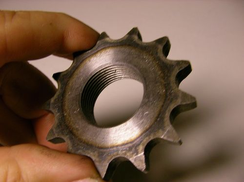

Um bei größeren Übersetzungsänderungen nicht jedesmal eine andere Kettenlänge einzusetzen, wollte ich das Motorritzel wechseln.
Bei der Suco Kupplung hat das Ritzel ein Schraubgewinde. (meine alten Abzieher gehen schon mal nicht...)
Ich müsste die Kuplung blockieren (womit?) und das Ritzel abschrauben (womit?). Welches ist bei einer 428er Kette das kleinste (mechanisch) noch sinnvolle Ritzel. Ich habe im Moment nur 13 und 14 Zähne.
Tipps?

Möglichkeit 1
Eine Person hält die Kupplung mit beiden Händen fest und eine andere Person Schlägt das Ritzel mit einem Alu- oder Messing Dorn Los.
Möglichkeit 2
Mann hält die Kupplung mit einem Ölfilterschlüssel für Lkws fest und schlägt dann das Ritzel los .
Möglichkeit 3
Du schraubst die Ritzelplatte mit Ritzel ab und du wechselt dann so das Ritzel .

Sind die Motorritzel für die Suco Kupplung identisch mit denen für die Honda Trockenkupplung ( Ritzel Honda für Trockenkupplung Gewinde: M24x1,5mm Typ 428) .
Wenn ich geteilte 428er Kettenblätter nehmen möchte können die aus Alu sein oder muß es Stahl sein? Bezugsquelle?
Peter

Hallo Peter,
Ritzel sind gleich wie beim Honda (M24x1,5). Ich würde aber gehärtete nehmen, halten länger, die gibt es z.B. bei Schütte. Hinten ganz normale Alu Kettenräder mit 116er Lochkreis, also Standard.
