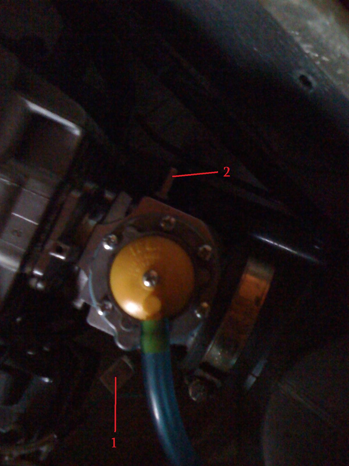

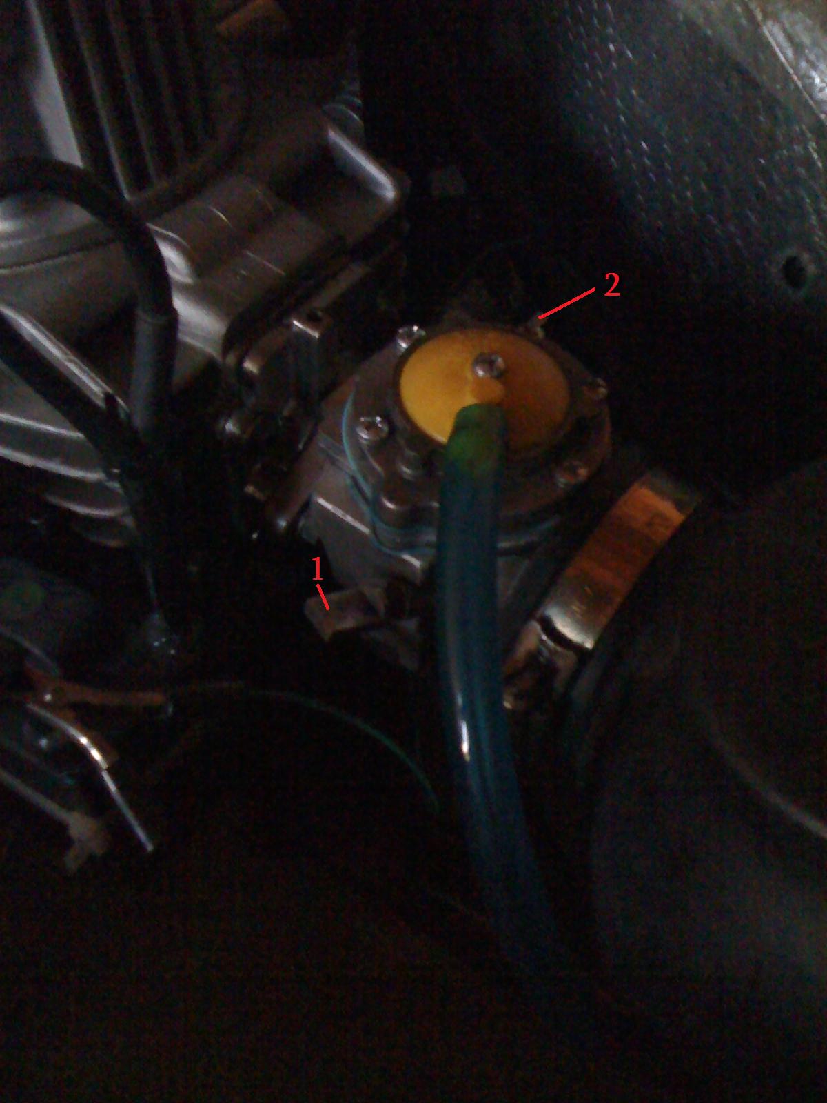

Kann mir mal kurz jmd sagen was auf dem Bild was ist?
1. ??
2. ??
Ich gehe mal von Nadeln aus um die Drehzahl (oder das Gemisch?) einzustellen? Kenne ich vom Modellbau schon aber so wie die aussehen wird mit denen wohl bei der Fahrt eingestellt?!
MfG
1. ??
2. ??
MfG
- IMG_0046.jpg (147.65 KiB) 1402 mal betrachtet
- IMG_0045.jpg (150.18 KiB) 1398 mal betrachtet

Ja die musste beim fahren einstellen..erstmal mit der Grundeinstellung fahren und dann gucken ob der noch zu fett steht..wenn der unten rum noch zu fett ist, dann drehste die Low ein bisschen rein..wenn er obenrum zu fett ist und anfängt zu 4takten..dann die High schraube ein tacken rein drehn..die Low ist meistens immer die, die näher zum Zylinder ist..Hab aber keine Ahnung was das für ein Vergaser ist, da du auf jeder seite eine schraube hast.
Steht da nicht drauf was das für einer ist ?? ich tippe mal auf Ibea..aber die haben doch beide schrauben auf der gleichen Seite oder nicht ?

Sieht nach nem alten IBEA aus.

Was merkwürdig ist, ist das die 2 Einstellschrauben nicht auf einer Seite sind.
So kenne ich das eigentlich.
Für mich sieht der Vergaser wie ein 3 Düser aus bei dem die High Schraube fehlt.
Der Winkel der Schraube die mit 2 Bezeichnet ist spricht da auch dafür.
Schau mal nach ob auf der Seite mit der Schraube 1. nicht noch eine rein gehört.
Dann wäre die Schraube 2. der Powerjet.

at pehaha ich wollte nicht wissen WIE man ihn einstellt sondern für was die Schrauben sind, aber danke.

sieht aus wie ein Ibea L" 3Jet bei dem jemend die Low schraube verloren hat

1. hab nachgeschaut - da fehlt gar nix

Vielleicht ein Tip; schau einmal richtig nach und an der richtigen Stelle, ob da nicht doch etwas fehlt. Und wenn dann gar nichts mehr geht, dann schau doch einmal auf den komischen Deckel, wo der Benzinschlauch angeschlossen wird. Da steht doch bestimmt was drauf. Oder?
Der der Ibea-Tip trotz iphone-picture, geh´einmal in die Suche. Versuch macht kluch.
