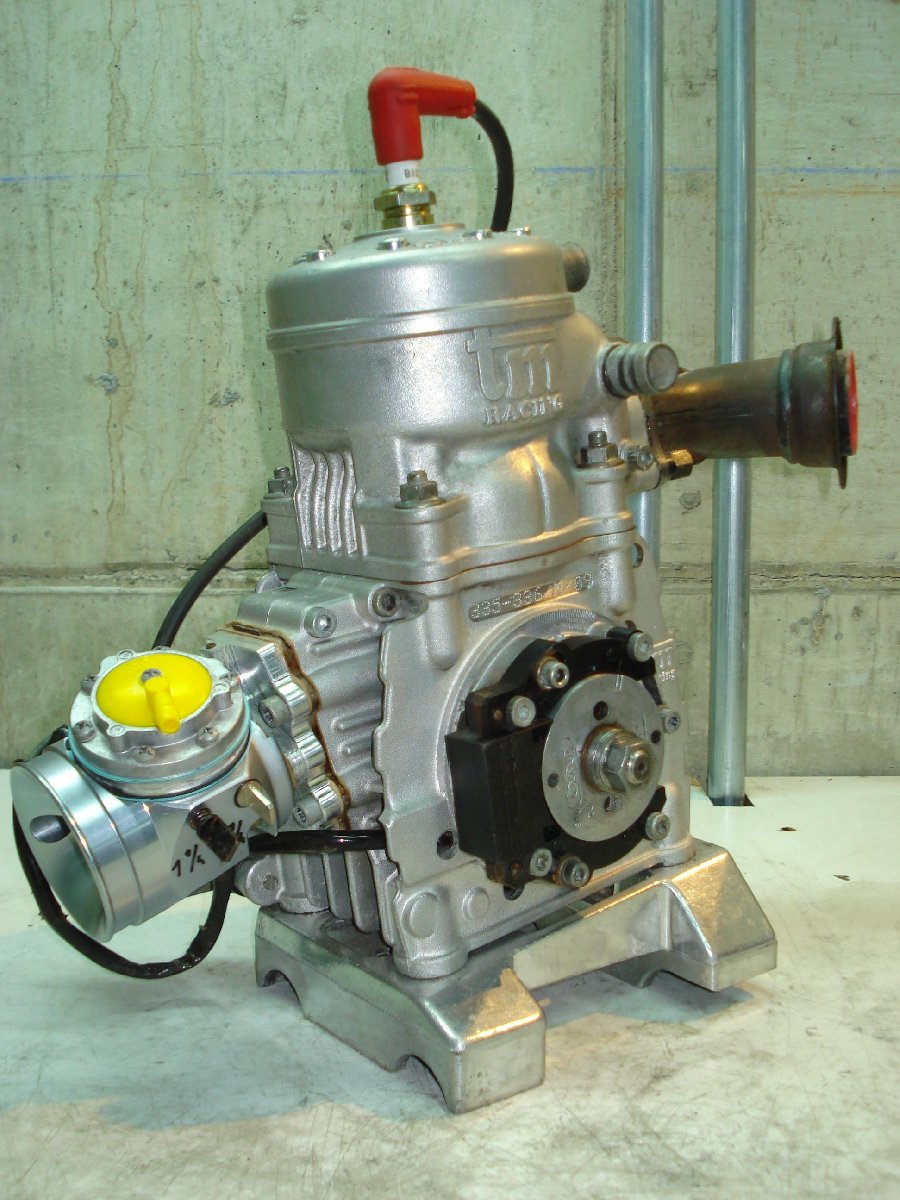

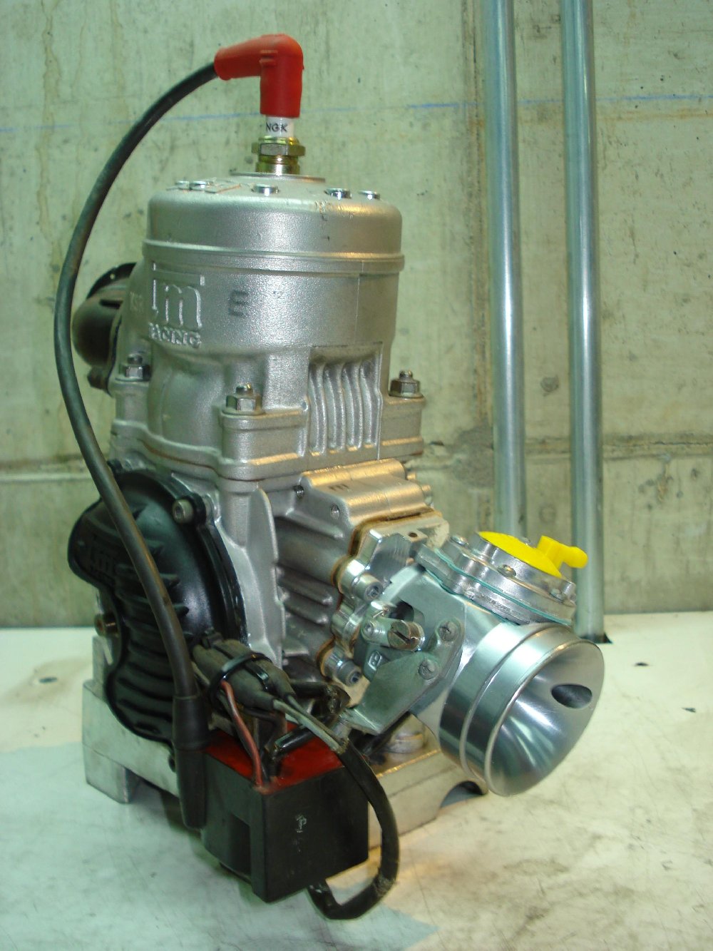

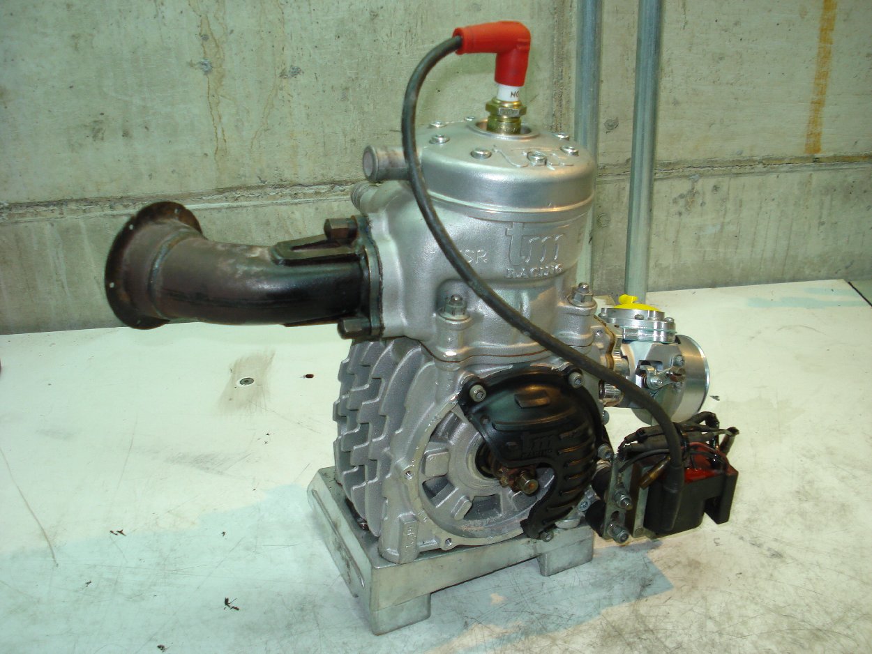

Also es sind auf jeden Fall K11.
Mit dem Vergaser bin ich mir nicht sicher, da die Motoren noch nicht hier sind, aber ich hab da ein paar Bilder von.
MfG Andi
MfG Andi
