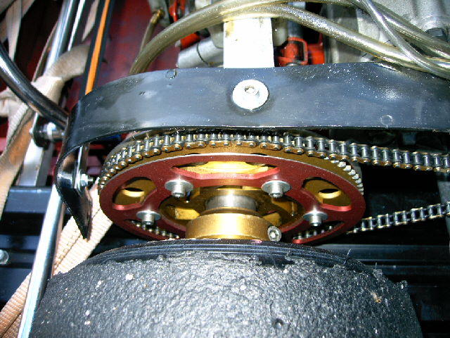

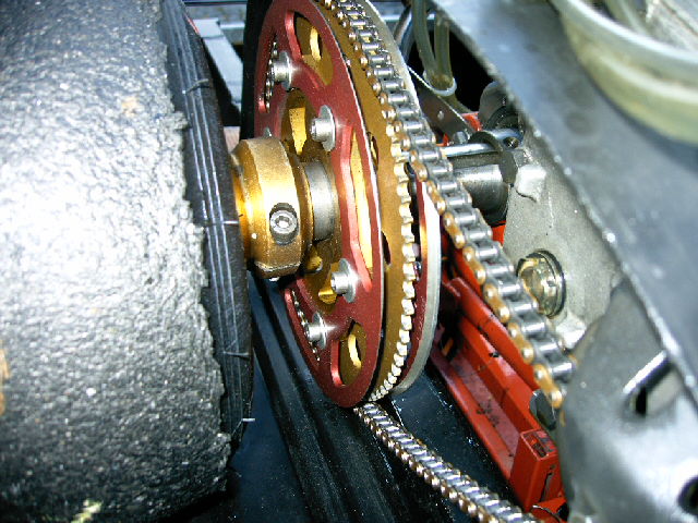

Das mit den Scheiben ist eine einfache Lösung. Einfach 2 größere Kettenblätter nehmen und die Zähne abdrehen und eine leichte Phase dran machen. Dann funktioniert das ohne Probleme. Habe das auch gemacht, weil bei mir immer die Kette herunter gesprungen ist, da mein Kettenrad weit aussem beim Rad montiert ist. Ausserdem hat es auch das Kettenblatt und Kette geschützt.
Hier mal Bilder von meiner Lösung
Tommy
Tommy

Danke für euere interessanten Beiträge!
Ich dachte zuerst an eine dicke Kunsstoffscheibe die einfach innerhalb des Kettenradträgers (mit Abstandringen), quasi drehbar auf der Achse steckt.
Das wird aber wohl etwas schwer.
Bei den Drillingskettenblatt von Tommy01 würde ich fürchten, das sich beim Aufsetzen eines der seitlichen Blätter verkrümmt und die Kette beschädigt.
Ich werde mir also doch so etwas bauen, wie die Sonja vorschlägt.
Es sei denn, es kommt noch das "Ei des Kolumbus".

Warum sollte das nicht bei allen Motoren funktionieren? Ist nur um ein Kettenblatt breiter, als ein normales Kettenblatt auf dem Halter.
Und Sepp, da verbiegt sich so schnell nix. Bin auch schon neben die Curbs gekommen mit meinem Kampfgewicht von 120kg + ..... und die sind immer noch gerade. Klar schleifen sie sich etwas ab, aber krumm ist da nichts geworden.

Wenn man einen Klotz unter den Rahmen schraubt, ist das noch kein zuverlässiger Schutz für die Kette. Vor allem, wenn ein Curb im Spiel ist.
Insofern ist die Lösung mit dem Zwillingsblatt, das als Opfer dient, wirksamer.
@Tommy01
Ich bin da etwas skeptisch, denn als ich mal bei einem Clublauf unsanft von der Bahn geschickt wurde, hatte sich mein Kettenblatt stark verbogen.
Das Bankett liegt an der Stelle wohl ein paar Zentimeter tiefer, als der Straßenbelag. Als das Rad von der Straße abkam, lag das ganze Gewicht wohl auf dem Kettenblatt und dazu noch eine seitliche Rutschbewegung und fertig ist die Laube.
Jedenfalls ist deine Idee nicht schlecht!
Ich werde vielleicht eine etwas robustere Scheibe verwenden und diese dann nur an der Innenseite anbringen.
