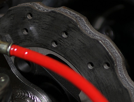

Wie bereits erwähnt, sowohl die Scheiben wie auch die Klötze halten ewig.
Der Verschleiss der Bremsscheibe bemerkt man, indem die ganz glatte Fläche sich in eine raue Fläche verändert. Ansonst siehst nichts, die sieht immer wie neu aus
Generell gilt dann:
Unbedingt bei jedem Turn die Scheibe auf Harrisse zu prüfen!
Denn die Scheibe kann unangekündigt in tausend Teile zerfallen!!! 8o
NB: Beiliegend je ein Bildausschnitt von Duralcanscheibe / Stahlscheibe
