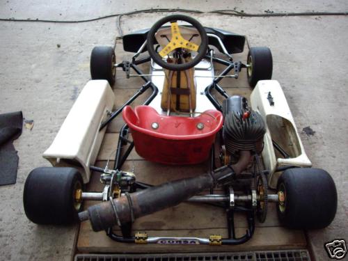

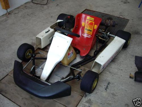

so moin erstmal,
wollte mich hier erstmal vorstellen.
bin der michael komm aus soltau.
ich hab vom kartfahren überhaupt kein plan und fahre momentan regelmässig in ralf schumachers kartcenter in bispingen. is ein bischen kostenintensiv das ganze (10min/12,50€) und da habe ich mir gedacht kaufste dir selber nen kart. gesagt getan.
bin nun besitzer eines kart wo der vorbesitzer nichtmal genau weiss was es für eins ist.
is wohl ein von Swiss Hutless, Modell: Corsa
mit einem parillia motor der wahrscheinlich 100ccm und 20 bis 26 ps hat.
so jungs und nun zerreisst mich!!! sagt mir was ich mir gekauft habe und auf was ich umbedingt achten muss um länger was von meinem kart zuhaben.
bilder kann ich leider noch keine reinstellen (ausser die von der bucht) und fragen auch noch nicht beantworten da das kart noch nicht da ist.( die spedition liefert wohl montag :baby:)
p.s. mein überraschungskart ist in der grossen bucht gekauft

Hm,
schwer zu sagen. Mein S.H. classico sah ähnlich aus, war von 1995,
irgendwie sehen deine seitenkistenhalter aber wesentlich älter aus.
Mess doch mal die Chassis-Rohre, dann kann man näheres sagen.
Der Motor ist auf jeden Fall nett, mein bekannter hat den auch,
geht ganz nett. Parilla Reedjet, membraner mit 100ccm.
Angegeben mit 26ps
Grüße,
Sven

Swiss hutless mit parillia 100ccm + schm4lz sagt hallo
Beitrag von Marcel 77 »
das swiss corsa müßte ca bj 90 sein...
beim modelbau ist das mit den vergasern etwas anders... machst du den modelbaumotor zu mager geht er nicht richtig... machst du das mit einem kartmotor hast du nen kolbenklemmer...
Beitrag von Ehemalier »
Die Seilzugbremse solltest Du aber durch ne hydraulische ersetzen.
Hatte kurz den Verdacht, daß das ein Kart ist was hier vor ein paar Tagen ausführlich diskutiert wurde. Das steht aber noch in ebay drin.

Beitrag von schm4lz1 »
Original von ex_250ccm
Hm,
Mess doch mal die Chassis-Rohre, dann kann man näheres sagen.....
Grüße,
Sven
ja werd die rohre mal messen.
kann ich aber leider erst wenn das kart da ist (dienstag)
Marcel 77
hmm. ich kenn mich zwar noch nicht mit kartmotoren aus, aber ich sage dir wenn nen modellbauauto zu mager läuft, dann frisst der sich ab ca 20000+rpm doch mal gerne fest wenn man unerwartet bremsen, bzw von gas gehen muss.
90 - 95 das ja echt schon ne ecke alt *g* aber ich glaube davon lass ich mir den spass nicht nehmen.
@ mistered
sinnvolle idee werde ich denke ich bei zeiten in angriff nehmen. wenn son bremszug mal reisst sieht man sonst bestimmt alt aus.
dazu ne frage würde es sinn machen erstmal noch einen zweiten seilzug zuverbauen falls einer reisst.
hmm Parilla Reedjet da hab ich dann ja mal wieder was für die suchfunktion.
dann danke erstmal für eure antworten.
mfg :tongue: :tongue: :tongue:
