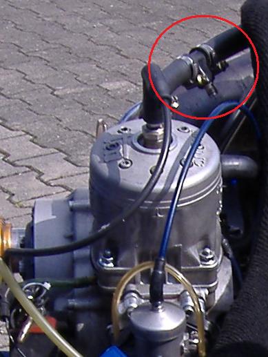

dies ist der motor, ein Vortex Rok 125 ccm .
Wo muss ich hier die sonde dranmachen?

hier der motor
Burton
Beiträge: 816
wassertemperatursensor am motor
Beitrag von Burton »
Der ROK hat keine Bohrung für den Temp-Fühler im Zylinderkopf, also musst Du es mit dem "Zwischenstück" machen, so wie es der User "Parity" gepostet hat.
