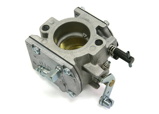

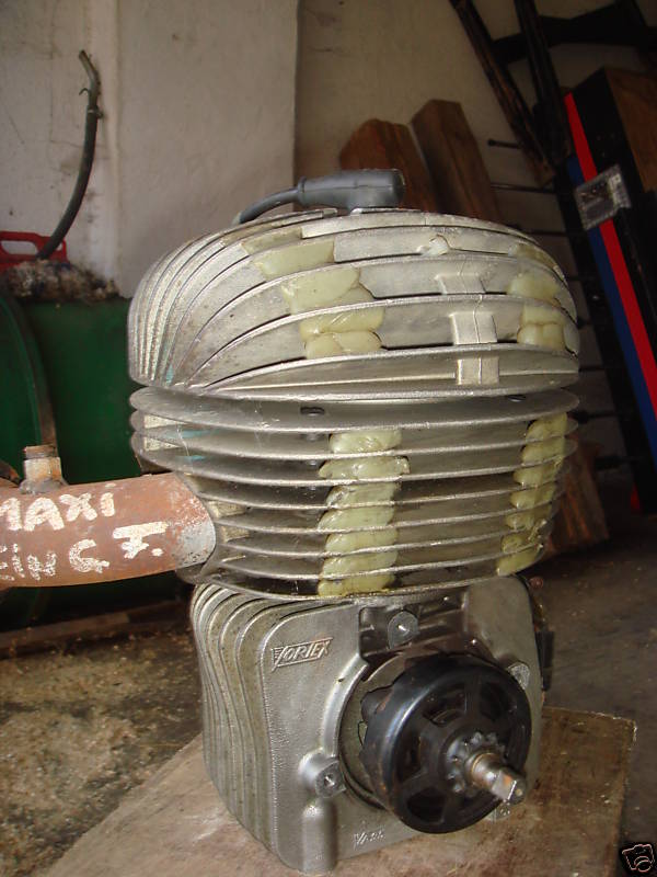

Ja, irgendetwas scheint da nicht komplett zu sein.
Hier einige Bilder von den Teilen.
Der Anschluss passt ja mit dem des Vergasers überein, nur liegt dieser dann total eng an dem Motor an. Deshalb dachte ich, dass hier dazwischen noch ein Distanzstück rein kommen müßte.
Die gegenüberliegende Seite des Vergasers sieht genauso aus wie die abgebildete. Bei verschiedenen Herstellern auf deren Homepage ist auch nur dieser Teil des Vergasers abgebildet. Kann natürlich sein dass er trotzdem komplett ist.
Das Bild des Motors zeigt die andere Seite, ich habe im Moment kein anderes. Kann ich erst morgen noch einsetzen.

Du meinst den Vergaser-Flansch von "keep-racing" in der Homepage.
Genau, dies ist das eine Teil auf der Seite wo der Geräuschdämpfer montiert werden kann. DANKE !!!
Und zwischen dem Motor und dem Vergaser kommt ein Nylon-Zwischenstück, kann ich leider noch nicht finden.
Ist das sowas wie eine dünne Dichtung oder ein stärkeres Teil.
Da, falls es nur eine dünne Dichtung ist, der Vergaser total dicht am Motor anliegt.
Habt ihr einen Tip woher man dies bekommt?

Walbro-Vergaser, Montage an Vortex
ja, guckst du hier
kannst ja mal eine PN an Mach1 schicken, der hilft dir weiter
