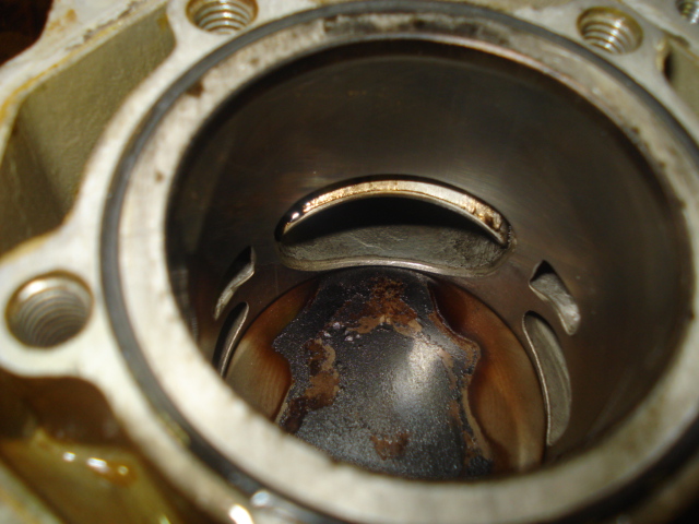

Was haltet ihr von dem Kolben , ist es O.K.
Was mir komisch vokommt, ist die Abbildung auf der Oberseite.
Für eine Meinung wäre ich dankbar.

sieht nach Wassereintritt aus....

würde ich auch sagen klare wasch stellen rechts und links. Kaput ist er deswegen aber nicht

Nein das kann eigentlich nicht sein, dann würde ich Wasser verlieren.
Und das ist nicht der Fall. Wasserstand im Kühler ist immer konstant, kein Verlust.

Sieht aus als würden die Überströmenkanäle gute Arbeit leisten.
Vielleicht hat das was mit dem Öl oder Benzin zu tun. Ein Wasserschaden ist nicht so gleichmäßig.
Hat der Motor seine volle Leistung?

Könntest m.E. fetter fahren.

Was soll an dem Kolbenbild nicht in Ordnung sein?
Im Bereich der Überströmkanäle kaum Ablagerungen und ein recht gleichmässiges Bild.
Je nach Laufzeit evtl. ein wenig zuviel Kohle in der Mitte.
Wie lange ist er Kolben gelaufen und welches Öl wurde eingesetzt?
Falls du den Kolben vor dem Bilder machen nicht "geputzt" hast, evtl. ein wenig zu mager gefahren. Der Kolben sollte an den Aussenrändern ein wenig feucht sein. Das sehe ich hier nicht.

Seh ich auch so. Ganz normales Kolbenbild...

Ich würde auch sagen, das das ziemlich gut aussieht. Überströmer arbeiten gut.
Welches Öl fährst du, Kolbenlaufzeit???

Ich kenne mich zwar auf diesem Gebiet noch garnicht aus, aber lt. angehängter Grafik von pehaha sieht das Kolbenbild wie "Sonderfall" aus, also: einfach lesen!!
