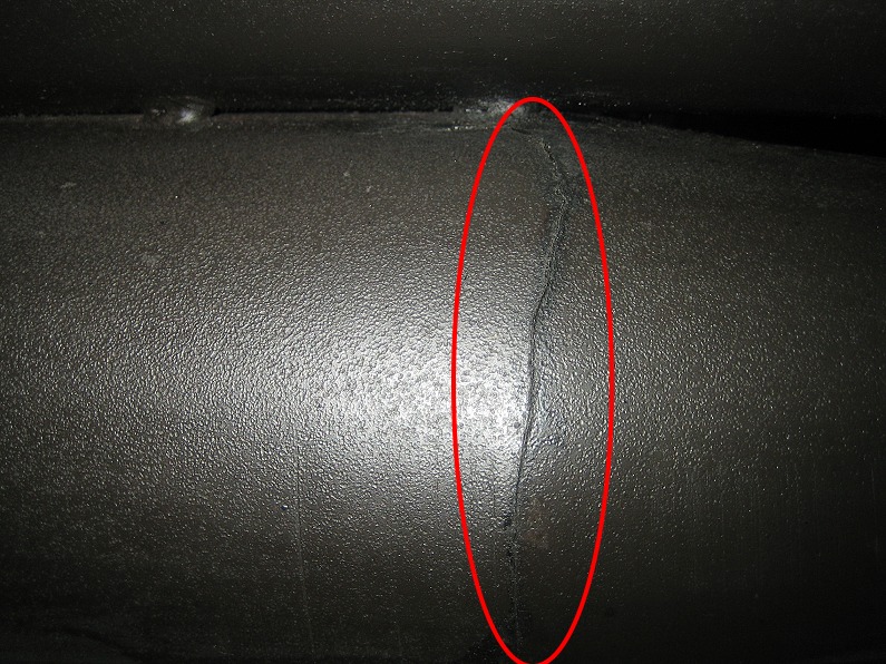

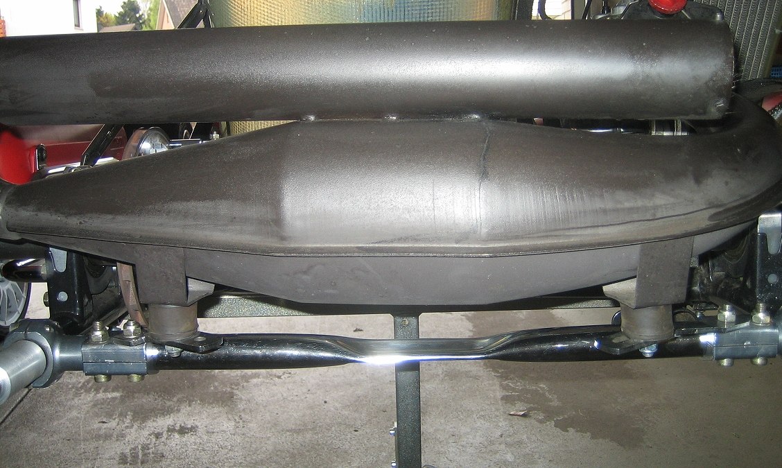

habe heute festgestellt, dass der Auspuff an meinem Rotax Max am Vorschalldämpfer eingerissen ist.
Kann man das schweißen? Oder muß ich einen neuen Auspuff investieren?
Hier mal zwei Bilder wie das jetzt aussieht.

Sowas hatte ich auch mal, habs dann geschweist und bis jetzt hält's.

Hallo das ist ne alte Krankheit bei denen kannst schon schweißen!
Auspuff Rotax Max gerissen
keine Angst, schaut zwar in geschweister Optik nimmer TOP aus, gewinnt aber immer noch Rennen

Nur noch zur Beruhigung: Bekannter hat ähnlichen Riss in seinem Max-Auspuff gehabt: Schweissnaht drüber und gut ist es.

Muss ja eine Krankheit vom RotaxMax sein, unseren Auspuff hats Gestern auch erwischt, exakt an der gleicher Stelle, an dem Schweisspunkt nach unten (siehe Bilder oben )
Weiss einer von Euch, ob man damit einige Zeit Fahren kann oder lieber sofort Scheissnaht drüberziehen?

Du hast einen Leistungsabfall wenn du einen Riss im Auspuff hast, da die Resonanz des Auspuffs nichtmehr stimmt.
Sollte man also gleich reparieren.
