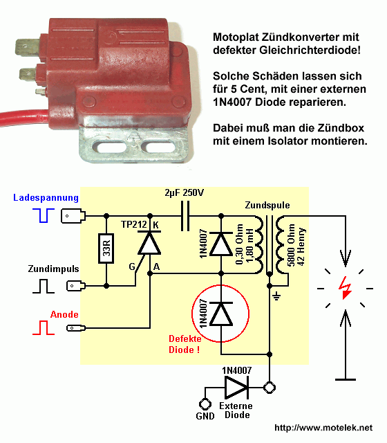

Hallo Joe,
ich weiß nicht, ob es dir hilft, musst ein wenig suchen, schau mal hier:
http://www.motelek.net/motoplat/
Wenn du nichts findest, messe ich bei mir mal alles nach.

Danke erstmal, Günni.
Habe bei motelek jede einzelne Seite durchgesehen, aber meine Zündanlage ist nicht dabei.
Die Zeichnung hilft mir aber auch schon etwas weiter.
Vom Zündstecker zur Masse müssen lt Zeichnung ca 5800 Ohm messbar sein.
Eine Zündspule hat bei mir 6400 hm, das könnte o.k. sein, die andere aber hat überhaupt keinen Durchgang, dürfte also Schrott sein.
Trotzdem bekomme ich mit der intakten Spule keinen Zündfunken hin.
Ich habe alle Spulen der Lichtmaschine durchgemessen, alle scheinen o.k. zu sein. Batterie ist auch stark genug. Allmählich gehen mir die Ideen aus.
