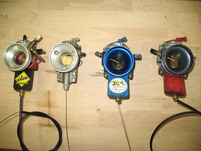

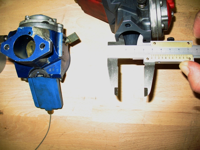

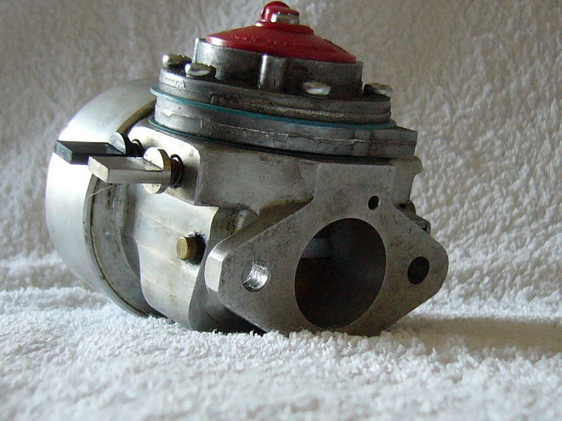

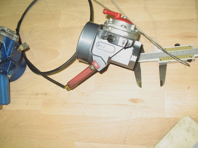

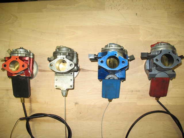

Hier einige Bilder
Der Silber rote ist im ausslas 29mm durchmesser
Der Ibea alte version 26mm
KHZ ist 27mm
Und der R1 ist auch ein 29mm
Vielleicht Kann mir zum R1 infos geben hab nichts gefunden
ciao Zcorse 8)
KHZ ist 27mm
ciao Zcorse 8)

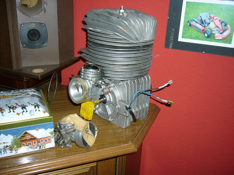

Hi Franco. klar, bei Deinem Tuning verträgt auch ein Membraner bischen mehr Durchmesser
.....aber normal sind die als Kistenmotor mit 24mm gut bedient. Hab auch mal nen 19,5er(foto2) getestet aufm Italsistem membraner.In Büren , weil da so eng und langsam ist. Aber war schon wieder zu zäh obenrum.Unten besser....aber gefiel mir nicht.
Schöne Sammlung haste da. Hätt ich auch gern einen davon.den 25er am besten....
Hab auch einen besonderen......Foto1
Den grossen fahr ich auf 135ccm. keiner weiss was das für einer ist. Der Sohn vom IBEA Mensch kannte den nicht..sagte evtl Kilt.
Haste Du den schon mal gesehen?
hat 33mm venturi

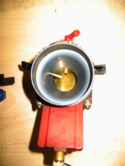

hat 33mm venturi

ciao Rabbitracer
dein 33 scheint ein IBEA zu sein mit doppel pumpen gehäuse.
Wenn der richt eingestellt ist na dan Prost :] da drehen dann die neuronen so richtig hoch.
cioa ZCORSE 8)

Genauso ist es
Der hat mich schon Nerven gekostet...
Und Einstelltips von 0,75 bis 2,5 .................
Auf Deutsch: Kein Schwein wusste auch nur annähernd wie man den einstellen soll....
Bis ich damit eine komplette Runde gefahren bin, hab ich , glaub, 5 oder 6 kerzen verbraten. Schon das erste Gasgeben nach der ersten kurve, reichte da aus.
Den stell ich jetzt immer etwas magerer für die ersten langsamen Runden.Dann gehts, wenn man danach wieder etwas aufdreht.
Hat nen netten Sound auf dem 135er
so ganz ohne Dämpfer
http://www.myvideo.de/watch/5012808/historisches_Kart_2
Verkauft worden ist mir der auch als IBEA...aber als ich den Aebi gefragt hab was fürn Modell und welche Einst., da meinte der das er den nicht kennt.Wär kein IBEA. Aber der is ja der Sohn...vieleicht kannte er den nur nicht......
