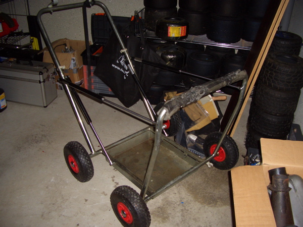

könnte mir jemand sagen was die langen drive-up dämpfer für eine kg oder newton angabe haben .
ich möchte selber anderweitig neue bestellen , aber auf meinen alten steht nichts drauf ????
gruss, oli

Hab ich auch mal nachgesehen, ich glaube das waren 100N, auf jeden Fall recht wenig.

Bei mir steht einmal 140 N und einmal 300 N drauf. Der obere 140N und der untere (schräge) 300N.

das bedeutet dann, der lange hat pro dämpfer 30kg . sind bei dir auch zwei lange dämpfer montiert ?

Also, der obere (quer liegende) hat nur 140 N. Somit der lange Dämpfer.
Der untere (schräge) hat 300 N. Der kurze Dämpfer.
(Ich kann mich natürlich irren - also keine Garantie)

etwas spät, aber das kann ich so bestätigen. Konnte ich auch noch entziffern. Wichtig ist, daß die Länge exakt stimmt sonst funktioniert der Mechanismus ohne Umbau nicht mehr richtig. Der Lange Dämpfer kann auch ruhig etwas schwächer sein.

Original von mistered
.... Wichtig ist, daß die Länge exakt stimmt ...
da stellt sich mir die Frage wie lang sind Sie denn ?
(ausgezogene Länge bzw. Hub ??) Kolben/Stange Durchmesser ?
Ich habe leider (noch) keinen driv up, wollte evtl selbst hand anlegen,,,
Dämpfer gibt es z.B. hier: Dämpfer-hogi
ps.: wenn jemand günstig einen abgeben möchte bitte eine PN ;)

Mein Problem ^^ : Ich tue mir beim Hochheben alleine da richtig schwer . Das erste mal ist mit das Kart abgerutscht -.- , Naja , das ist aber alles übung . Das grösste Problem ist ,das Kart vom Boden zu bekommen ! Habe mal Leute auf der Bahn beobachtet , bei denen sieht das so einfach aus :tongue: . Kann das sein das die Dämpfer falsch drinn sind , oder ein anderer Fehler ? Sind da bei den irgendwelche Propleme bekannt ?.Ich fahre KZ vielleicht ,weil das so viel Gewicht ist ?! Denn je mehr gewicht , desto mehr kraft muss man ja aufwenden ?!

Ich habe erst vor ein paar Tagen meine langen Dämpfer getauscht. 140 NN gleiche Länge wie Original, ( Gasfedern Hahn, Stuttgart ) Der Druck den ich aufbauen muss, um den hinteren Bügel auf den Boden zu bekommen, ist enorm, das Aufnehmen vom Boden in die schräge Lage, geht total leicht. Aber den Kart jetzt in die waagerechte zu bekommen, reiß ich mir fast die Arme ab, und ohne Schwung geht gar nichts. ( sehe aus wie ein Hampelmann )
Stück 60 Euro,
Ich schätze das die neuen Dämpfer im laufe der Zeit auch wieder Druck nachlassen werden,
Die unteren Dämpfer habe ich noch nie getauscht. ( Sollte ich vielleicht mal versuchen )
