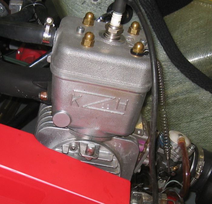

Vergaser Gaszugfeder
Beim KZH geht das sehr wohl mit der Zugfeder, hatte ich an meinem Hunderter auch.
Feder am Klappenhebel einhängen. Kabelbinder um die Zylinderkopfmutter und da einhängen. Ist allerdings richtig, die Feder schließt die Klappe.
Na der Gaszug kommt von unten und die Feder zieht nach oben, also wo liegt das Problem den Gaszug straff zu halten?
