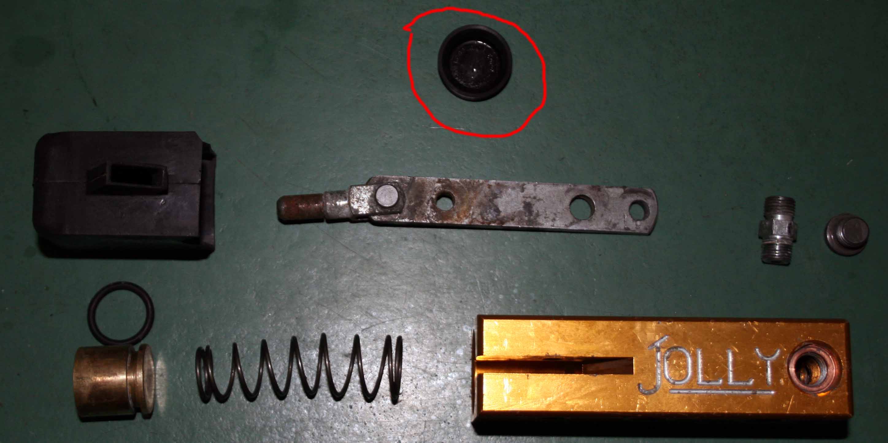

ich hab einmal meinen Hauptbremszylinder zerlegt und geputzt weil er klemmte. Jetzt hab ich nur ein Problem. Ich weiß nicht mehr wo der schwarze Gummistopfen(rot umrandet) hingehört? Der HB zeigt innen ein paar Schleifspuren. Sollte ich mir gleich einen neuen besorgen oder geht der alte eh noch?

Ganz am ende würde ich sagen, dass er das ganze dicht macht. Habe aber die teile nur im Bremsattel gesehen, aber nicht im HBZ oO

jop würde auch sagen auf den kolben

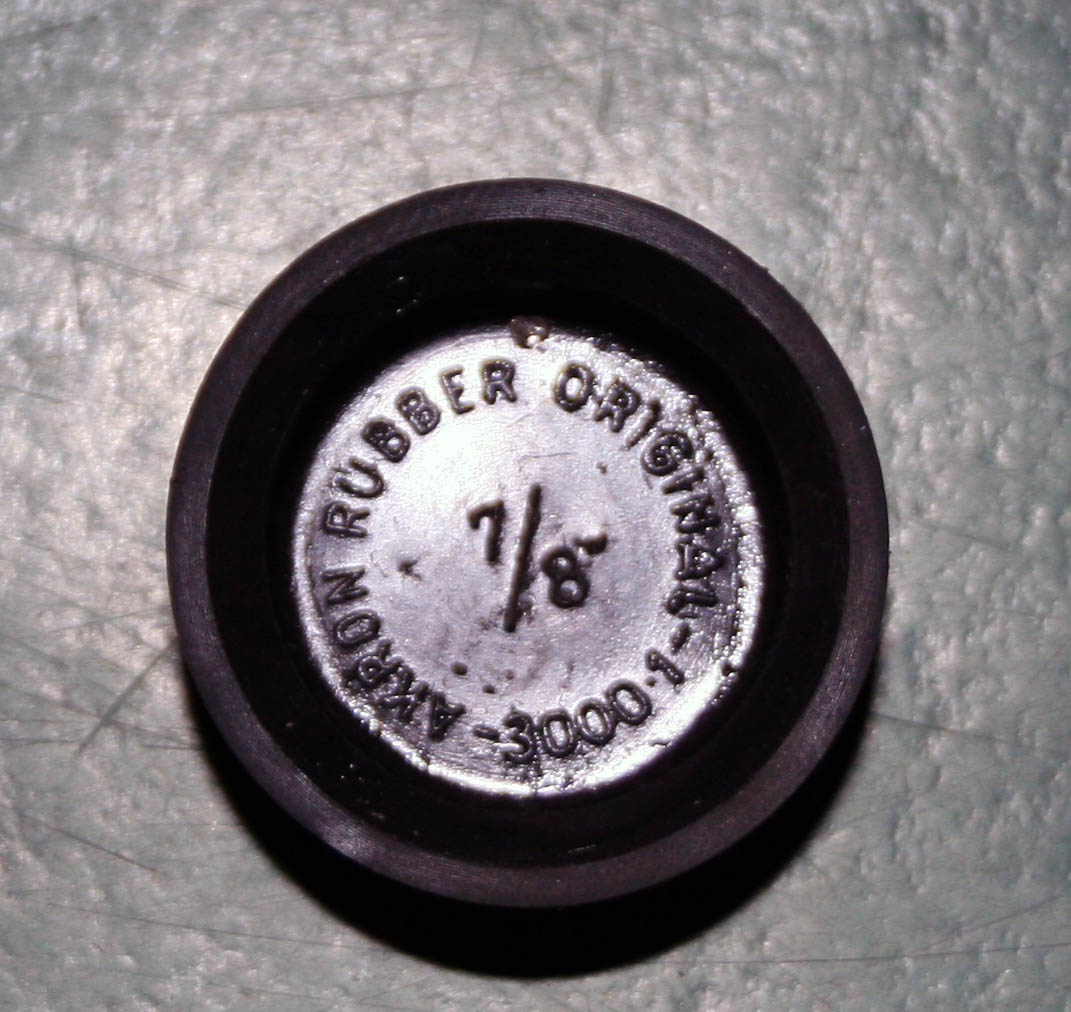

Das schwarze Teil nennt sich Topfmanschette und wird als zweites Teil in den Zylinder geschoben, mit der fotografierten Seite zuerst.
Reihenfolge: zuerst Feder rein, dann Manschette (mit der fotografierten Seite zuerst), dann den Kolben (den O-Ring vorher drauf machen, und mit der Seite, wo der Ring is zuerst rein), dann den Stößel hinterher und Splint rein.
Platikdeckel (schwarz oben links) drauf, und Anschlußnippel und Verschlußschraube reinschrauben (vor dem verschließen mit der Verschlußschraube natürlich entlüften!!) - FERTIG!!

denke aber daran das Du die Topfmanschette erneuerst (nicht die alte wieder einbauen, undicht). Sollte der HBZ zu tiefe Riefen haben dann kplt. erneuern.
