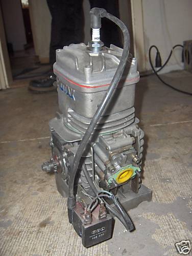

Hallo...
Kann mir einer Daten zu dem Motor geben???
Ist der Motor für einen einsteiger geeignet???
Bitte um eure hilfe...
Danke
Rotax 100ccm Wassergekühlt
- cf3f_12.jpg (25.25 KiB) 1216 mal betrachtet

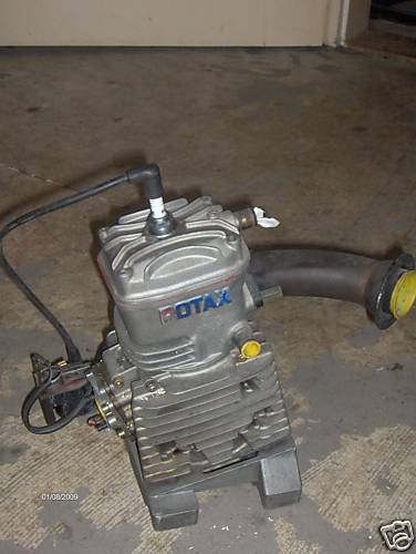

RE: Rotax 100ccm Wassergekühlt
hier noch ein bild...
- d298_12.jpg (28.86 KiB) 1156 mal betrachtet
Bohrung ist um 49,5. Der Motor müsste ein 102er Pleuel haben. Drehen sollte man den Motor wegen des doch recht langen Pleuels nicht weit über 19000. Bj. ist ca. 1995, war einer der ersten 100er mit PVL Zündung. Gabs Anfangs als "Hezemans" Motor, mit auf WK umgebauten Zylinder. Riesiger Nachteil bei den Motoren ist die rechtslastige Welle, das gefällt mir persönlich überhaupt nicht (und den Lagern auch nicht, die Lager verschleißen immens schnell und wurden deshalb auch im Teflon Ring gelagert, der wurde später ('96 müsste das gewesen sein) jedoch einfach weggelassen. Für's hobbyfahren sicher ok, aber auf die Drehzahl achten, die Lager wie auch die Pleuel werden's dir danken.
Super das hilft mir schon mal weiter...
Wie weit ist es denn bis kolben-endmaß???
Kannst du mir das auch sagen???
Aber im großen und ganzen geht der Motor???
Oder steht er in punkto leistung , haltbarkeit den anderen 100ern nach???
Endmaß für die homologation oder Endmaß bis es keine Kolben mehr gibt?
Endmaß der homologation liegt bei ca. 49,75 Bohrungsdurchmesser.
Wenn du das Kolbenenmaß meinst, das ist erst bei 50,36 für Normkolben (gibt's in jedem Kartshop) bzw. 51,1 für Sonderkolben, welche entsprechend teurer sind erreicht.
Leistungsmäßig ist der Motor noch nicht soo dicke, für Hobby reicht's. Haltbarkeit ist nicht besser oder schlechter als bei jedem anderen 100er.
