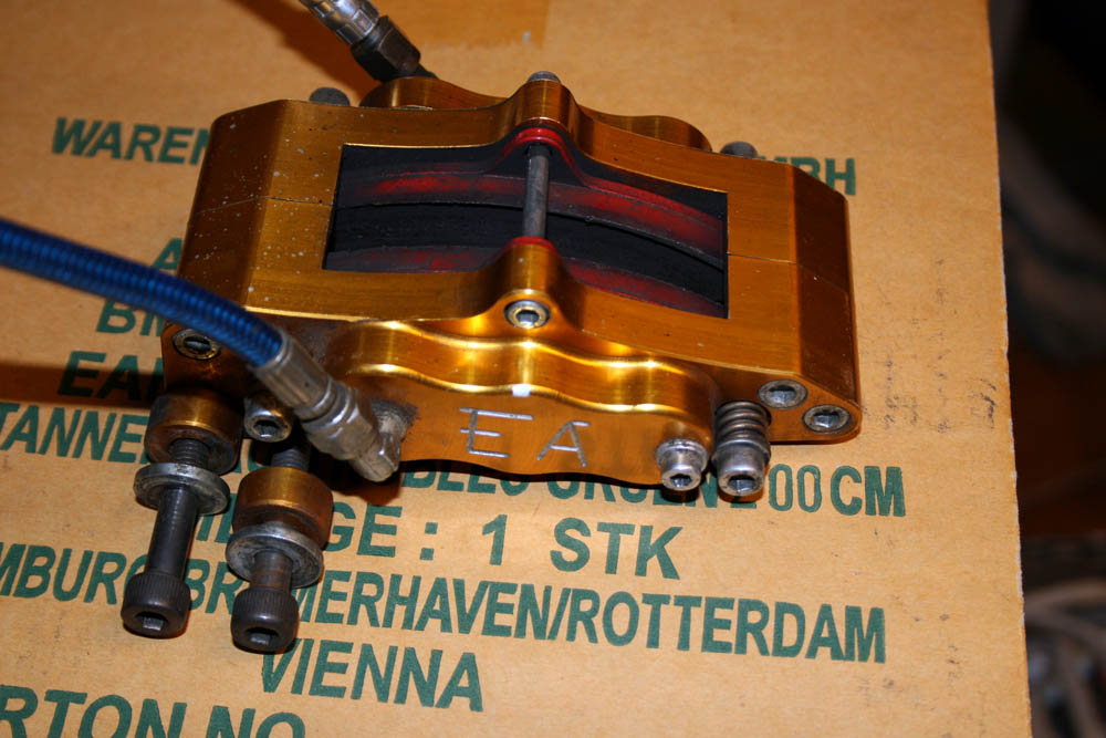

ich bräuchte für meine 6 Kolben Bremse von MBA neue Bremsbeläge. Eine Typenbezeichnung gibt es von der Bremse nicht. Es ist nur "EA" ganz groß eingeprägt. Auf den alten Belägen habe ich L.A Company Racing 115 entziffern können. Kann mir wer von euch weiter helfen und mir tipps geben wo ich solche beläge her bekommen könnte.

EA = Energy Corse ?

MBA ist VRK oder? Hier: Chassis Nummer VRK Kart

Bilder von einem Bremsbelag könnten auch hilfreich sein - da könnten die Beläge von der 4-Kolben CRG Bremse passen!?

EA ist eine eigenständige Kartmarke. Seit einem Jahr unter anderem auch von B&W vertrieben, Kartpark Emsbüren. www.kartpark.com Der Herr Krauss kann dir da wahrscheinlich weiterhelfen, einfach mal anrufen.
EA-Bremsen waren auch mal auf VRK drauf, hatten am HBZ VRK eingefräst. (Gerade am WE gesehen)
VRK hat auch eine zeitlang seine Karts nach der MBA-Homologation gebaut, deswegen stand auf der Plakette z.B. "MBA Las Vegas". Haben die aber bei VRK selber geschweißt, nur die Homologation war eingekauft.
Hab gerade im Tom-Tech Katalog geblättert, dort sind alle gängigen Bremsbeläge mit Vermaßung aufgezeichnet. Auf S. 24 Belag Nr 510 könnte passen.
Hier findest Du ihn als Download: ttp://www.tom-tech.de/tt_2005/down/tom-tech katalog09.pdf
sollte das zu groß sein, gib mir deine E-Mail und ich sende dir die entsprechenden Seiten. Alternativ kannste das auch per Tel mit TT klären.

http://www.mbakart.com/
Da steht was von EA Racing.......................

@zash, vielleicht gehören die ja auch zusammen wie birel/spirit, tony/kosmic usw

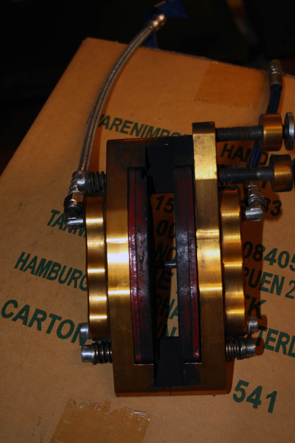

So ich hab mal die Beläge fotografiert. Die längste Stelle ist so um die 107mm

Könnten es vielleicht die "Bremsbelag (SATZ) hinten Typ: MBA '98" von Prespo sein?
