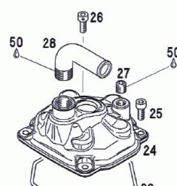

Die Sonde gehört in den Zylinderdeckel geschraubt (Pos. 27 im Bild). Gewindegröße 1/8"-27 NPT
- Zylinderdeckel.gif (38.96 KiB) 1200 mal betrachtet

RE: Alfano Temperatursonde an Rotax Max
Wie von Bora schon beschrieben.
Jedoch benötigst du einen Sensor mit Gewinde M10x1.
Schraub deinen Sensor aus dem T-Stück (Das ist in der Regel M10x1) und dann in den Deckel, wie von Bora schon beschrieben.
gruß Peter

der Sensor passt in den Deckel. Es gibt allerdings für den Rotax einen "eigenen" Sensor. Der Unterschied liegt darin, dass der Rotax-Sensor nur ein kurzes Kabel dran hat und man dann ein Verlängerungskabel dazu benötigt.
Vorteil: man kann die Verbindung in Motornähe trennen und den Motor abnehmen.
Beim anderen Sensor musst du den jedesmal komplett mit Kabel bis vorne ausbauen.
Kannst Dir aber auch einen Stecker aus der Computer-Netzwerktechnik dazwischen bauen. Die sind identisch mit dem was Alfano verbaut.
Grüße, Tom
Grüße, Tom

Der Rotax mag, was den idealen Betrieb angeht, ein recht enges Temperaturfester.
Von daher ist es dringendst empfehlenswert, den Temperatursensor im Zylinderdeckel einzubauen.

im Rotax ist doch alles vorbereitet, Schraube raus, Dichtband an den Sensor und dann rein schrauben.
Alles andere macht beim Rotax absolut keinen Sinn.
Du bekommst den Sensor bestimmt raus, sprüh schön WD 40 drum herum oder Rostlöser dann klappt es bestimmt.
Gruss Wolfgang
