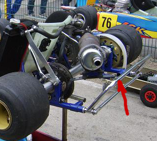

ich habe mir einen Heckauffahrschutz gekauft. Leider konnt eich ihn heute nicht ranmontieren, da ich bemerkt habe, dass der Auspuff an der jetzigen Metallstoßstange mitbefestigt ist. Die Halterung ist dort mitbefestigt.
Kann mir jemand sagen, wie ich den Auspuff dann befestige?

Hallo Marcus
Es gibt eine spezielle Halterung die auf dem Rohrrahmen angeschraubt wird,und oben ist eine Auspuffhalterung darauf wo du dann deinen Auspuff mit federn befestigen kannst.
Gruß Jürgen
Gruß Jürgen

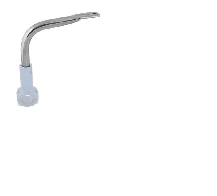

Schau mal beim Noack nach www. Kartstore.de
Unter Kategorie Auspuffhalterung.es ist so eine gebogene Halterung und unten eine Klammer du dann an dein chassi schraubst.Kann es nicht besser beschreiben.Musst Du mal suchen im Kartshop.
Jürgen
Jürgen

Wie befestige ich den Auspuff beim HAS?
er meint dieses hier Kartstore
- Auspuffhalterung.jpg (11.54 KiB) 1421 mal betrachtet
