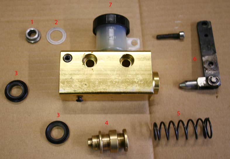

Moin Moin,
ich hätte da mal ein kleines Problem:

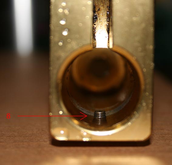

Und zwar hat mich ein Freund gebeten seinen HBZ mal auseinanderzunehmen, da wohl eine Dichtung ihren Geist aufgegeben hatte. Nachdem ich die Sicherungsschraube (Nr. Acht - Scheiß Smilies) entfernt hatte, flog mir auch schon das komplette Innenleben des HBZ knapp am Kopf vorbei und verteilte sich in der Werkstatt.
Nun das Problem: In dem Moment als das Geschoss meinen Schädel knapp verpasste konnte ich mir leider nicht die Reihenfolge der Teile und den Aufbau des ganzen an sich merken.
Ich wäre als sehr dankbar wenn mir jemand detailliert erklären könnte wie ich das Dng wieder zusammensetze.
Anbei noch zwei Bilder des Sammelsuriums :D
http://rapidshare.com/files/169852201/Kart1.jpg
http://rapidshare.com/files/169853587/Kart2.jpg
MfG
Steffen

Ist ja ein bißchen nervig mit dem rapidshare:rolleyes:
Aber hier mal meine Anleitung (ohne Gewähr auf eigene Verantwortung!)
erstmal sauber machen
Teile 3 prüfen und ggf erneuern (müßten Normteile sein)
Zylinder auf Riefen prüfen. Falls ausgelutscht, neuen HBZ besorgen
Feder in Zylinder legen, wie rum musste probieren, würd sagen einmal drehen
Teil 4 drehen (Pin nach rechts)
Die beiden 3s aufbauen. Dichtlippen Richtung Feder würd ich sagen. Bin mir aber nicht sicher.
Teile 1 und 2 gehören hier auch noch irgendwo hin aber da frag mich nicht:O
Schraube (Bild2) rausdrehen.
Kolben in Zylinder stecken
Schraube aus Bild 2 wieder einschrauben, damit dir der Kolben nicht wieder rausfliegt
Hebel einbauen.
Wenn teil 1 und 2 geklärt sind, anschließen, befüllen und mehrmals testen bevor es auffe Bahn geht.

Danke für die schnelle Antwort!
Aber am meisten rätsel ich auch noch um die Funktion und Position der Teile 1 u. 2.
An welche Position an Teil 4 kommen denn die Simmerringe?

Nr. 1 ist die sogenannte Füllscheibe, die muß auf den Messingkolben, dort wo ein kleines Loch ist und wird in der Regel mit einer Dichtung von den beiden gehalten. Sie ist dazu da, beim Druck auf das Bremspedal, das kleine Loch zu schließen, so das Druck aufgebaut werden kann. Bei Nachlassen des Pedals, wird der Druck auf die Scheibe weniger, sie öffnet das Loch und Bremsflüssigkeit kann nachfließen, da es sich bei dem HBZ um einen für selbstnachstellende Bremsen handelt.
Teil 1, keine Ahnung, kann ich so nicht entziffern, was das sein soll.
Ist bissl blöd zu erklären so, wenn ich den da hätte, würd ich den schon zusammenbauen.

Ok, das Prinzip hab ich verstanden. Nur was meinst du mit "von den beiden gehalten"?

1 und 2 sehen mir so aus, als ob sie an die enden der Feder kommen, 1 am Kolben 2 am Gehäuse.
Die Dichtringe würd ich dort einstzen, wo die Abdrücke auf dem Kolben sind. Am besten wär es tatsächlich, die Teile in natura vor sich zu haben, ist mir für eine Bremse etwas zuviel Ratespiel

Bauteil 2 muß definitiv zwischen einen Dichtringring und den Kolben, die Feder hätte ständig Druck auf die Scheibe, da könnte sie nicht öffnen, und es würde keine Flüssigkleit nachlaufen.
Ich meinte das die Scheibe mit einer von den beiden Dichtungen vor dem Loch gehalten wird.
Ich würd wegbringen, zu nem Händler, für ne Bremse ist Rätselraten zu gefählich, so ein Teil muß 1000% funktionieren. Da hängt dein Leben dran.

Ja, werde ich glaub ich auch machen. Ist ein bisschen zu viel raten und basteln für ein so wichtiges Teil.
Aber nur noch mal zum Abschluss: @mistered
Wenn ich dich richtig verstanden habe, die Simmerringe an die Stelle 9?
Das würd ich grundsätzlich unterstützen. Ich denke aber nicht, daß die 2 eine Bohrung veschließt. Die is doch oben, also in der Zylinderwand.
Vielleicht kannste das Rätsel dann mal auflösen.
die 9 meinste. Ja, sieht so aus, aber wie wird der linke gehalten? durch 1 und 2? Fragen über Fragen...

Wichtig ist auch noch, dass die Simmeringe mit der offenen Seite in Druckrichtung des Kolbens stehen, sonst geht da nix.
Vielleicht findest du eine Explosionszeichnung auf der Internetseite des Herstellers. Ein digitaler Ersatzteilkatalog kann da schon aufschluss geben.
