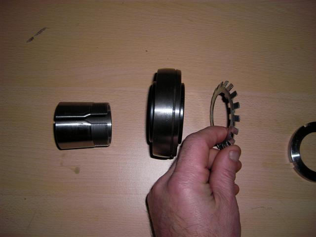

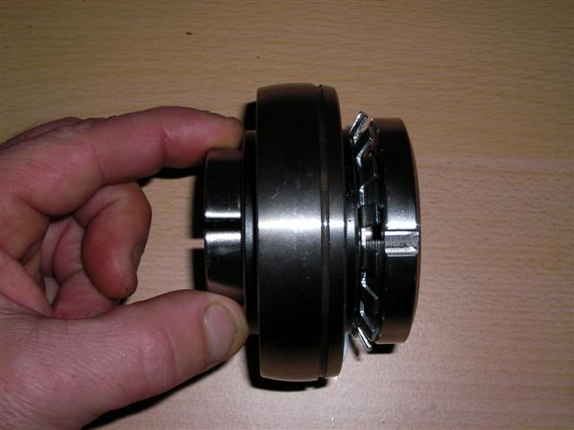

Da der alte Thread ja geschlossen wurde ,mach ich hier mal weiter und bringe die versprochenen Bilder von dem Lager was keine Madenschrauben hat .
Die Hülse die man auf der linken Seite sehen kann wird durch das Lager geschoben, auf der anderen Seite wird der Sicherungring mit der Nase passend über die Hülse geschoben und dann kommt die Kontermutter drauf .
Da die Hülse konisch ist zieht sie sich beim festziehen durch das Lager und presst sich auf die Welle und in das Lager.
Und das Lager heisst UK 209 und die Hülse, Sicherungsring und die Kontermutter für eine 40er Achse heisst H2309X
Und für eine 50er Achse UK 210 +H2310X
Gruß Sven
