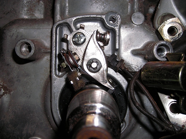

Was mich am meisten überrascht hatte war diese Zündanlage, die aussah als käme sie von meinem Mofa was ich mal hatte.

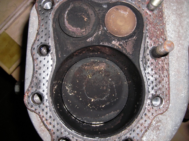

Dann die 9 Zylinderkopfschrauben vorsichtig gelöst, Kopf runter und siehe da es kam ein Kolben der noch gut aussieht zum Vorschein und die stehenden Ventile.

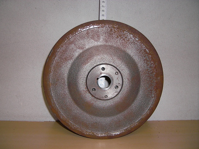

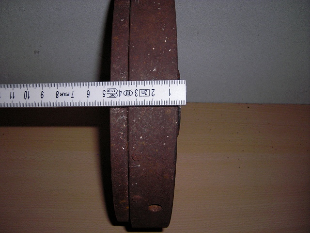

Das war ja noch alles recht einfach, aber als ich die Keilriemenscheibe entfernen wollte tat sich nichts, also was machen hilft nur schweres Geschütz auffahren :tongue: .Vorsichtig den Flex angesetzt und sie durchtrennt und schwups war sie los.

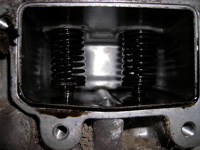

Seitlich so einen kleinen Deckel abgeschraubt, und siehe da, da waren sie die Ventilfedern.

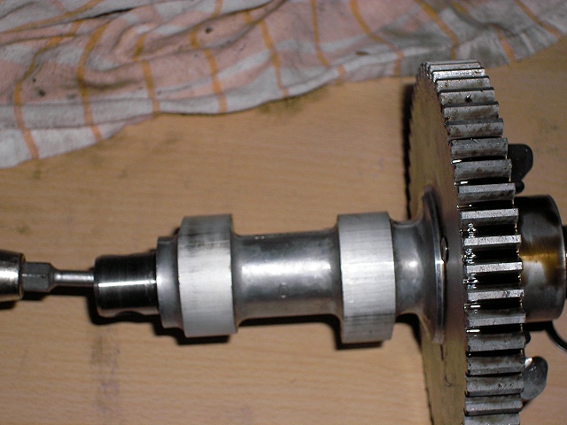

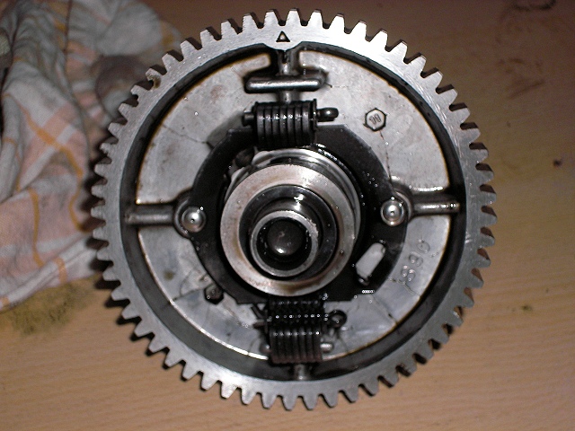

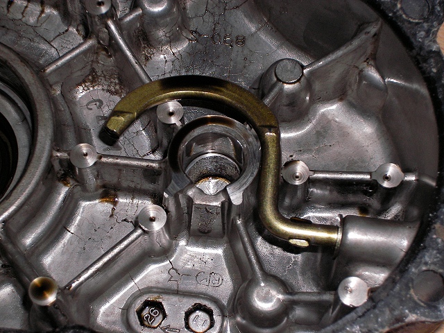

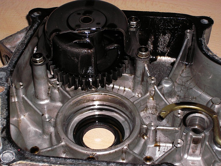

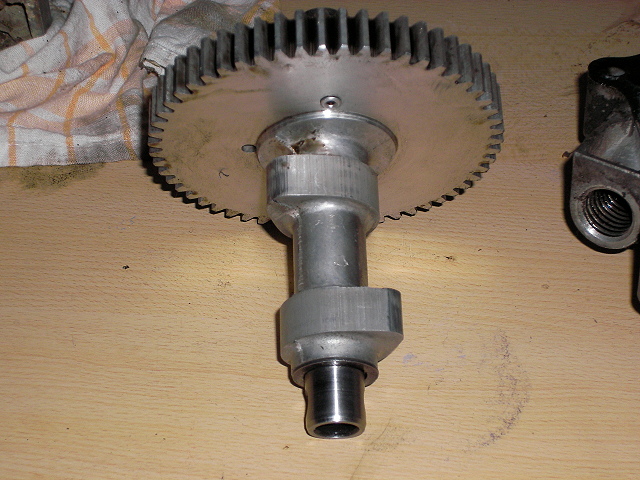

Nu ans eingemachte, die 9 Seitendeckelschrauben entfernt und vorsichtig den Deckel gelöst (will ja die Dichtung behalten als Muster), Deckel entfernt und gewundert da fehlt doch was, stimmt ja wo ist die Ausgleichswelle? Im Gehäusedeckel verschraubt war sie, Ok ja auch kein aber das keine Markierung irgendwo zu sehen war wie sie eingebaut wird das wunderte mich schon ein wenig. Vorsichtig die Nockenwelle rausgenommen, aber da waren auch keine Markierungen drauf und sie kam mir so leicht vor, so langsam kam ich ins grübeln ob ich überhaupt weiß was ich da mache, egal wird schon schief gehen.
Nockenwelle war aus Aluminium und von innen hohl ( ob das gut geht)

Rüttelplatte *lach*
Nockenwelle Alu 1.jpg (182.75 KiB) 1254 mal betrachtet
Hohl 2.jpg (124.88 KiB) 1263 mal betrachtet
Kolben und Ventile.jpg (168.29 KiB) 1265 mal betrachtet
