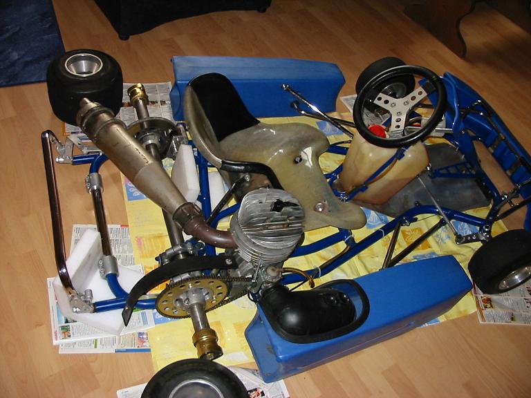

Wollte mal fragen ob ihr mir Tip´s geben könnt wie ich den Luftfilter innen sauber bekomme da kommt man ja schlecht rein,
hab mal ein Foto angehängt damit ihr sehen könnt um welchen Luffi es sich handelt.(ist kein Filter oder so was drin einfach nur die Außenhülle und das war´s) wenn ich oben in die Öffnungen rein gucke sieht man vom Gemisch Ablagerungen und da setzt sich der Dreck auch dran.

Ich würde den abbauen und bezin einfüllen alle 3 Öffnungen mit den Händen zuhalten und gut durchschütteln ,solange wiederholen bis er suaber ist.

@Choostdogg ich frage mir ab wie du dein Wohnzimmer Zauber bekommst wen du dein Kart dar reparieren
Jetzt zu dein Filter nehme dir ein Schüssel mit Diesel, und weiche das ein und dann geht das gut ab

Ich würde alle Ansaugrohre und Gummis raus machen, so das das Gehäuse einzeln is, dann ne Dose Bremsenreiniger und ausspritzen. Dauert 2 Minuten.
