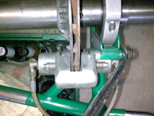

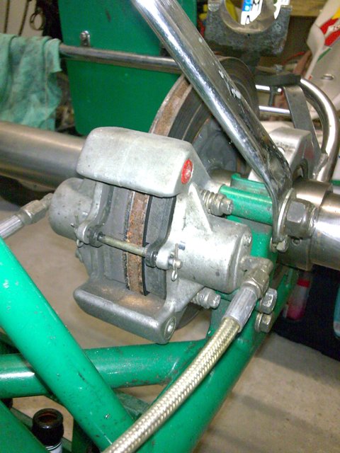

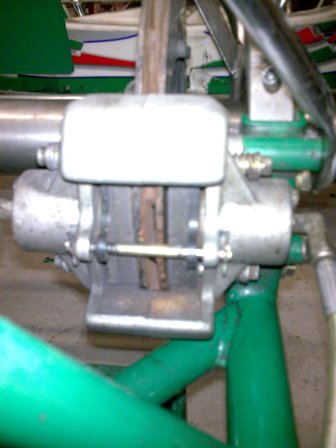

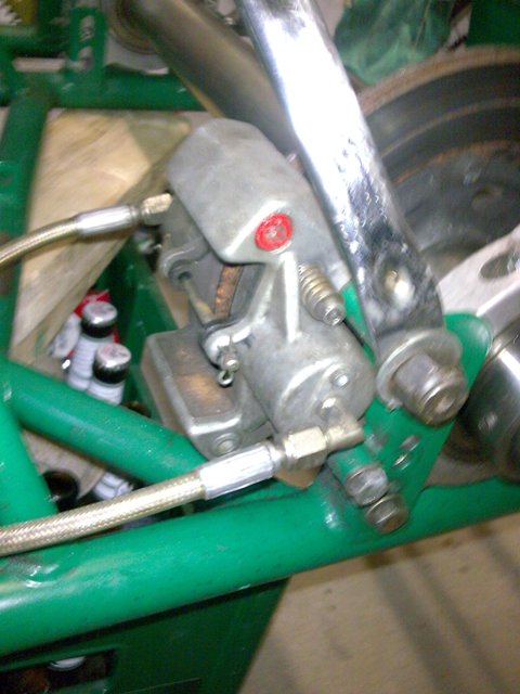

hi also wollte mal wissen wer diese bremse kennt ist von nem tony kart, und wie man da die bremsbeläge einstellt sprich näher an die scheibe weil der weg zu lang ist also hier mal die bilder

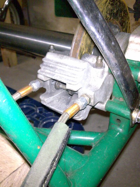

und noch ne frage zu dieser bremmse wo bekomme ich beläge dafür her auch tony kart von nem venox(bild 014) unten rechts

Ich kenn die Bremse und mag sie nicht.
Es gibt Unterlegbleche zum Einstellen der Beläge, also Bleche die zwichen Belag und Bremskolben gelegt werden. Bekommst Du u.a. beim Wangard http://www.der-kartshop.de oder bei KSM.

die bremse müsste von 2002 sein war auch auf dem mitox drauf. kann das letzte modell sein bevor die ganzen otk bremsen selbstnachstellend wurden.
finde die bremse auch nicht so super. wie gesagt kannst mit solchen blättchen einstellen.

das letzte bild ist von einer bs6 ist die selbstnachstellende.
die beläge bekommst du normal bei jeden tonykart shop.

Wurde bis 2003 verbaut.
Mit den "roten" Belägen ist die Bremswirkung übrigens etwas besser.
Ansonsten immer penibelst entlüften und pflegen (dichtungen/Manschetten).

@blizzard ja ist selbst nachstellen wo bekomme ich den günstig beläge dafür?

für die letzte sind se teuer
50€ bei RMW oder bei KSM. Aber die halten auch ziemlich lange obwohl sie klein sind ...
